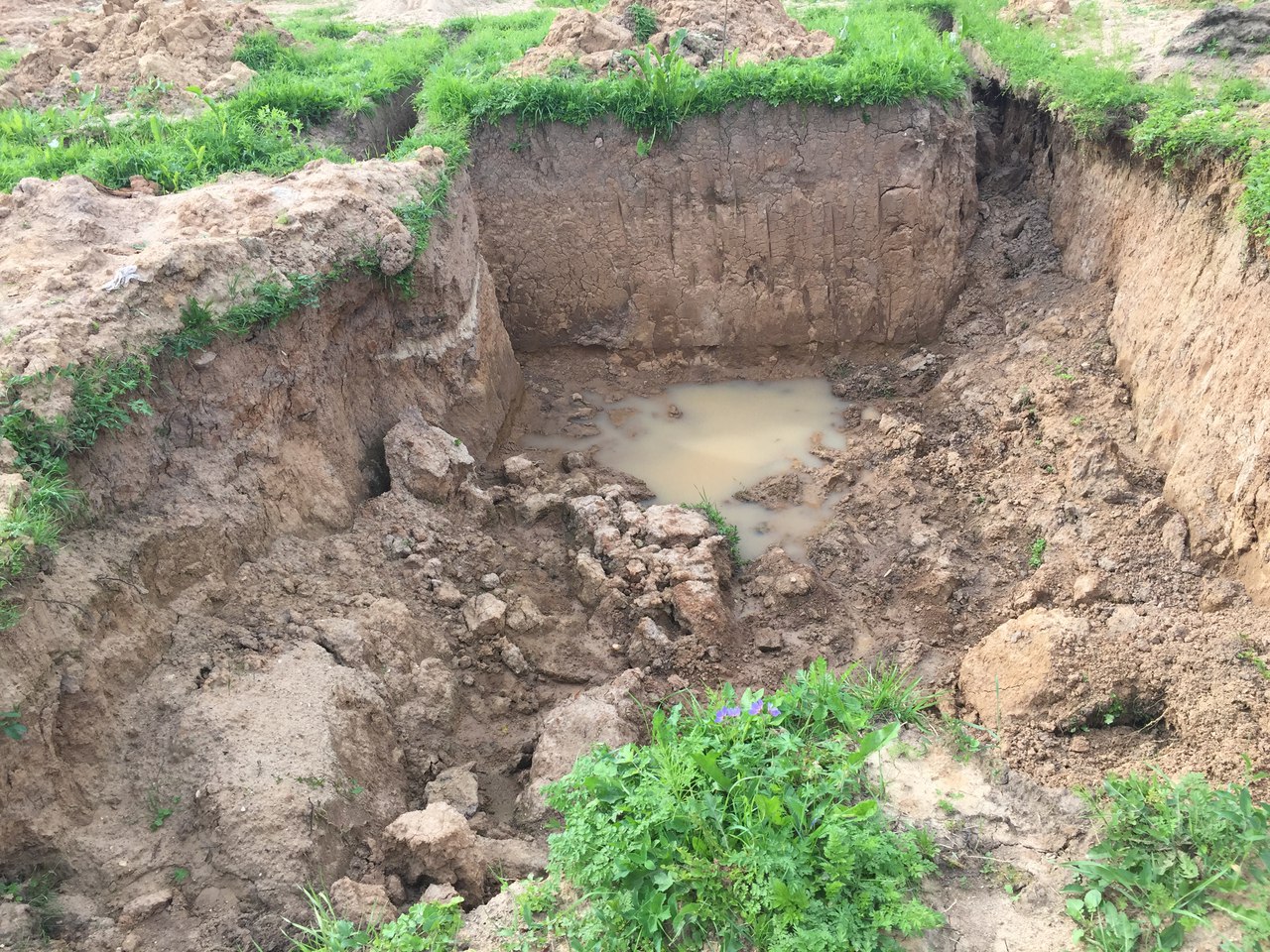

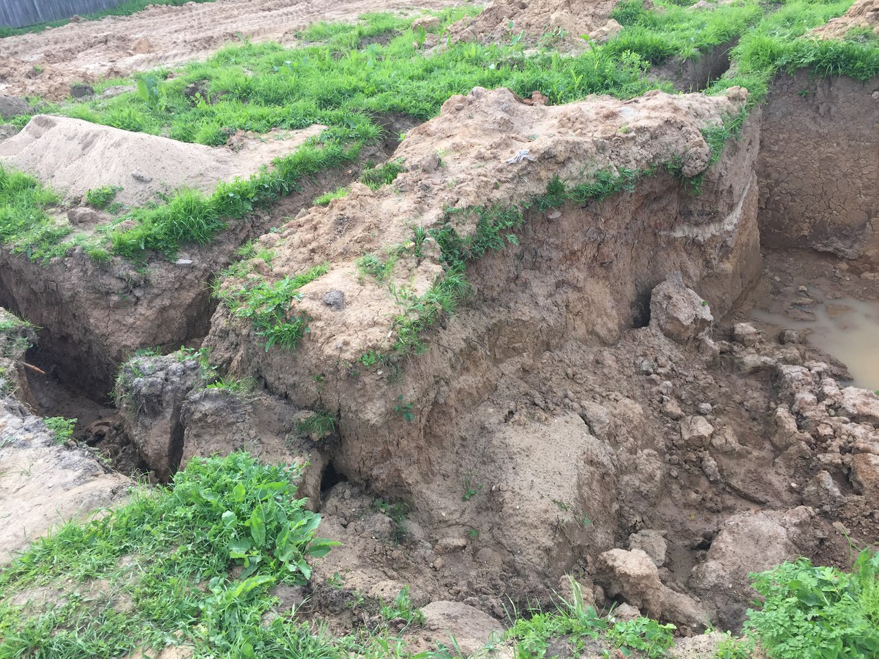

    Менеджер по доставке водыМенеджер по доставке воды
    • Колывань
    Вроде нормальные стенки были — и вот осыпались после дождя
    Выравнивать снова — а они снова осыпятся… решил таки ставить опалубку
    #183987
    "Менеджер по доставке воды" — вот вам и вода..
    не так страшно, какие будут стенки за опалубкой, как то — что будет подлентой.. если мокрая грязюка с комками — то ни работать, ни бетон залить не получится..
    ИМХО — воду убрать ипросушить надо, когда подсохнет — выровнять горизонт, можно ещё уплотнить вбив щебень в глину или сразу залить подбетонку — бетон М100, слой ~5см (зависит от того, как там по кубам будет выходить общий объём).. неровные края подбетонки роли не играют, ширина. горизонтальность (при выровненном грунте внизу) — тоже особо не критична..
    если воды постоянно много — можно даже наоборот задать уклон (грунта и следовательно подбетонки) — чтобы вода не стояла, размывая края — а утекала "вниз"
    в противном случае — пока монтируете опалубку, арматуру и до момента заливки фундамента — любой дождик превратит траншею в месиво, будет отнимать время и нервы.
