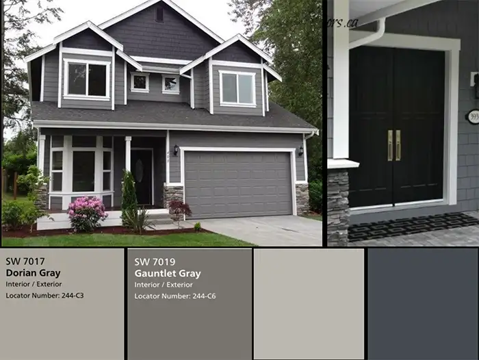

    АватарViktor
    Дом стоит возле темно-хвоевого леса. Будем обновлять фасад. В какую сторону смотреть — светлая гамма или темная?
    #598949
    КовалеваКовалева
    • Курлек
    Если хотите подчеркнуть дом — выбирайте светлую гамму. Если предпочитаете естественность и слияние с природой — тёмную.
    Можно также ориентироваться на стиль дома:  Скандинавский, современный → светлые тона + дерево.  Шале, классический загородный → тёмные, натуральные оттенки.
    Для ориентира, от чего отталкиваться:
    1. Скандинавский стиль
    Основная палитра:
    Стены: белый, светло-серый, мягкий бежевый, кремовый.
    Декор/акценты: чёрные или тёмно-серые элементы (рамы окон, двери).
    Дерево: светлые породы (сосна, ясень, дуб в натуральном или отбелённом виде).
    Дополнительные оттенки: пастельные (мягкий голубой, мятный, бледно-розовый).
    Пример:
    Фасад: белый + тёмные рамы + светлая деревянная обшивка.
    2. Современный стиль (модерн, минимализм)
    Основная палитра:
    Нейтральные: серый (от светлого до графитового), белый, бежевый.
    Контрастные акценты: чёрный, тёмно-синий, тёмно-зелёный.
    Дерево: тёплые оттенки (термоясень, венге) или комбинация с металлом.
    Яркие акценты (редко): глубокий синий, тёмно-бордовый.
    Пример:
    Фасад: светло-серый + чёрные окна + деревянные панели на террасе.
    3. Шале (альпийский стиль)
    Основная палитра:
    Тёмные натуральные тона: тёмно-коричневый, шоколадный, серо-коричневый.
    Дерево: тёмные или состаренные породы (лиственница, кедр).
    Камень: серый, бежевый, хаотичная кладка.
    Металл: матовый чёрный, бронза.
    Пример:
    Фасад: тёмно-коричневый + каменный цоколь + деревянные балки.
    4. Классический загородный (английский, русский усадебный)
    Основная палитра:
    Тёплые натуральные оттенки: охра, тёмно-зелёный, бордовый, глубокий синий.
    Дерево: тёмное (морёный дуб, орех) или покрашенное в благородные тона.
    Декор: белые или кремовые элементы (наличники, колонны).
    Пример:
    Фасад: тёмно-зелёный + белые окна + кирпичные детали.
    5. Прованс (французский кантри)
    Основная палитра:
    Пастельные тона: голубой, лавандовый, нежно-бежевый, мятный.
    Дерево: выбеленное или состаренное.
    Акценты: тёмно-синий, терракота.
    Пример:
    Фасад: светло-бежевый + голубые ставни + белые двери.
    6. Лофт (индустриальный)
    Основная палитра:
    Серые оттенки: бетонный, графитовый, металлик.
    Акценты: кирпичный, чёрный, тёмно-синий.
    Дерево: тёмное (венге) или контрастное светлое.
    Пример:
    Фасад: серый бетон + чёрные металлические элементы + кирпичные вставки.
