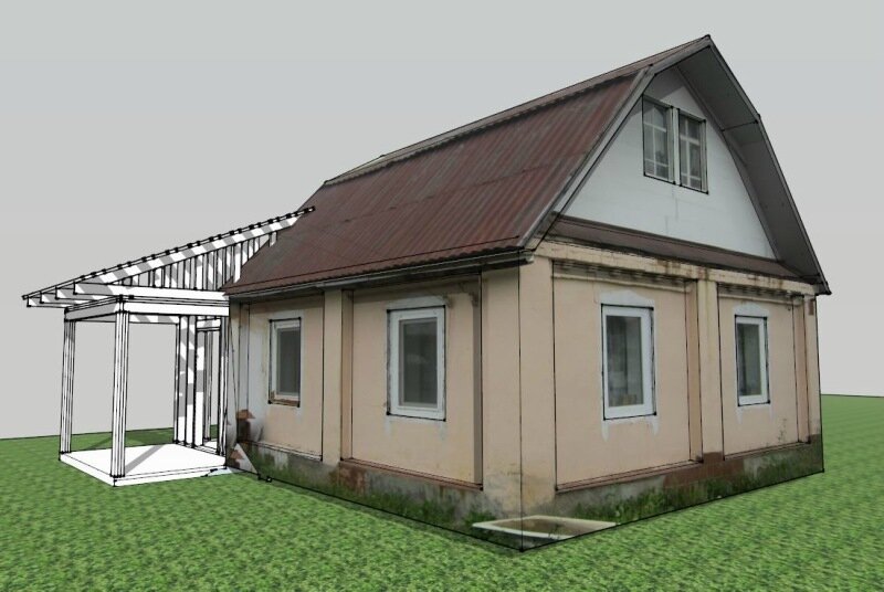

    Итак, в наш адрес поступила задача – построить теплую пристройку к дому в замен старой.

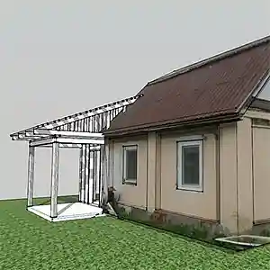

    Александр пришел с готовой картинкой и даже мини проектом, который нужно было подкорректировать применительно к нормам. Пристройка — это первый этап реконструкции. Затем будет увеличен и дом.

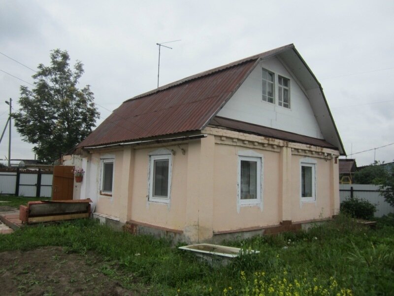

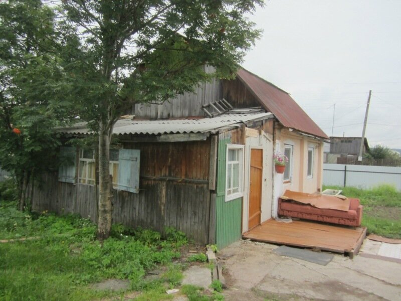

    Общий вид старой пристойки и дома:

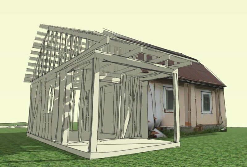

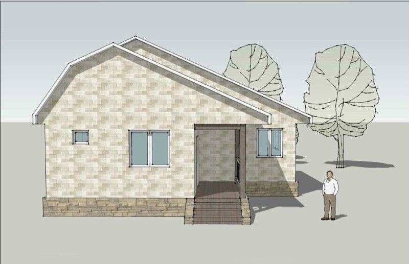

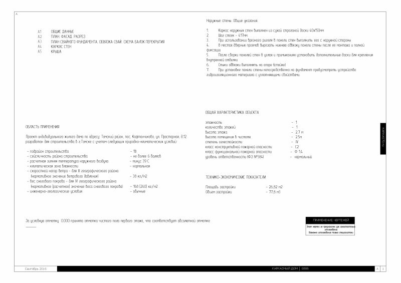

    Сделали проект (это дело выполняем без денег, как и обещано в теме про нетворкинг):

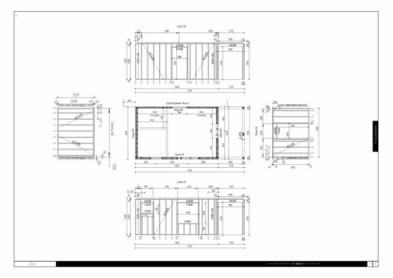

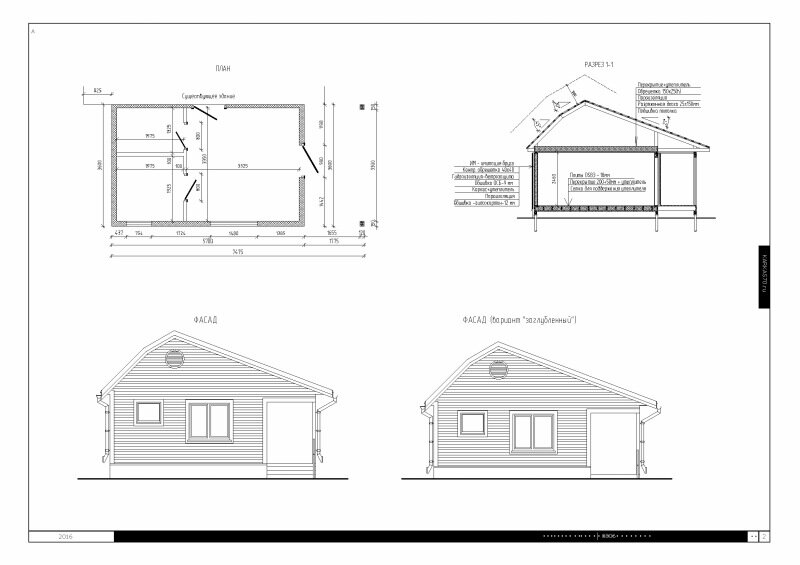

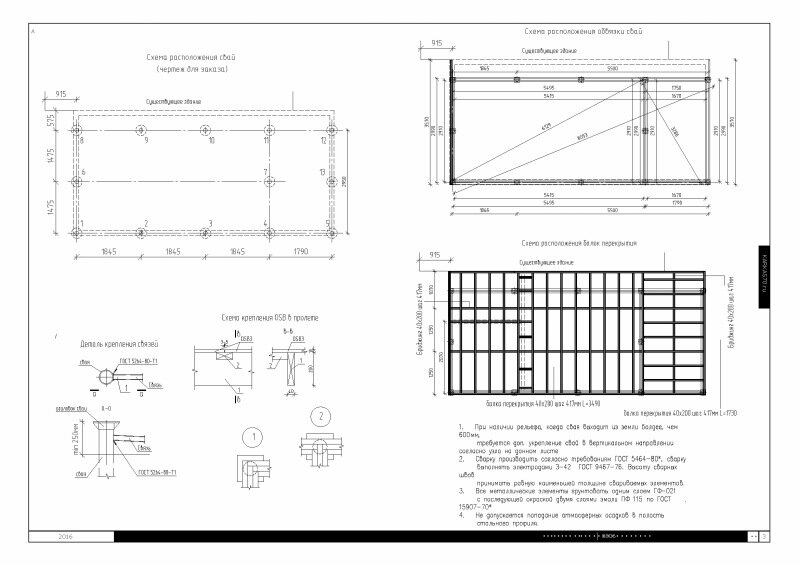

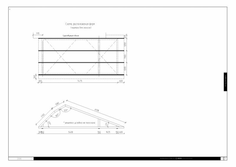

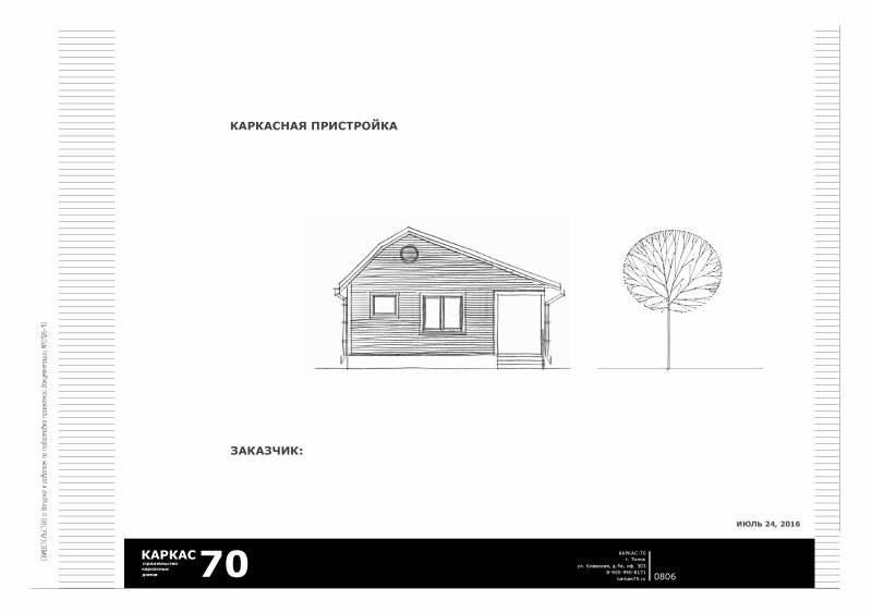

    Чертежи:

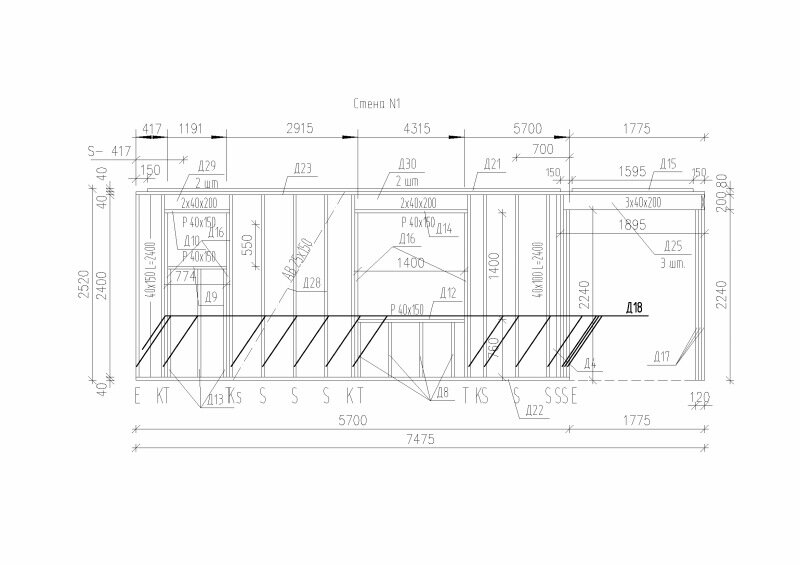

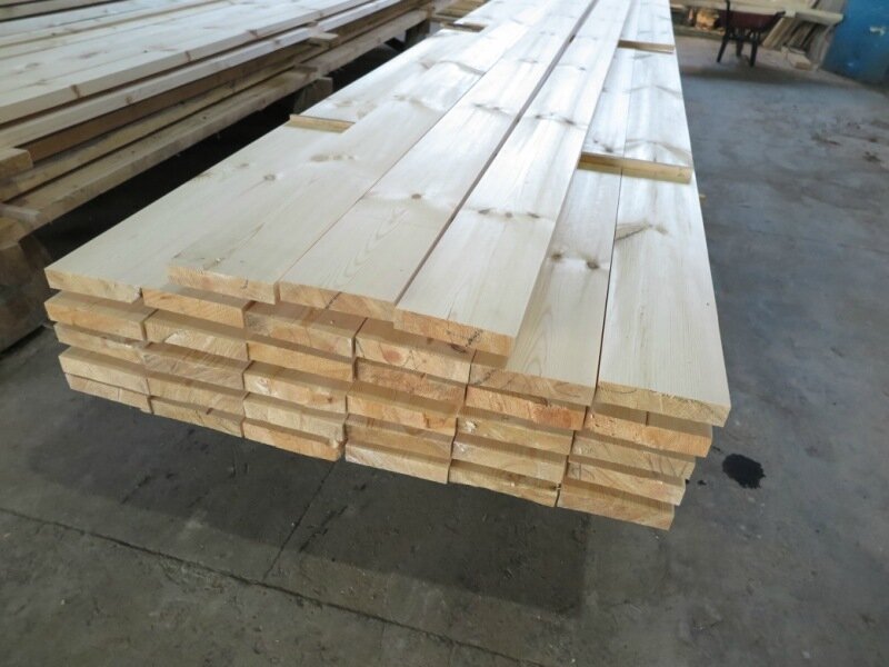

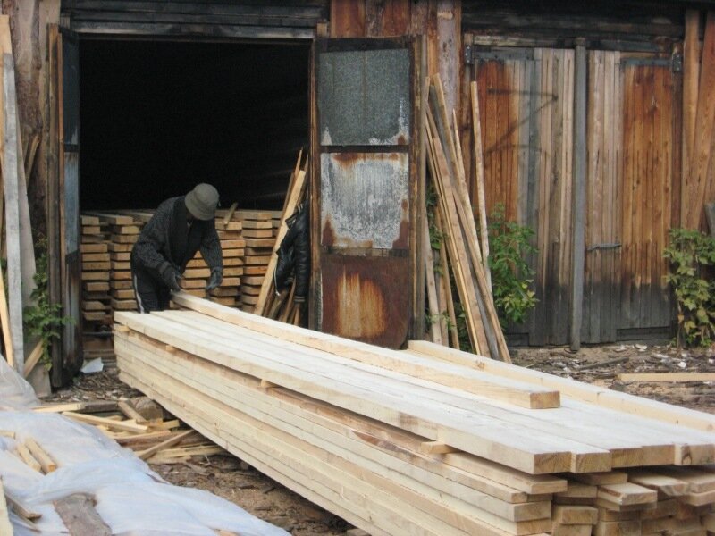

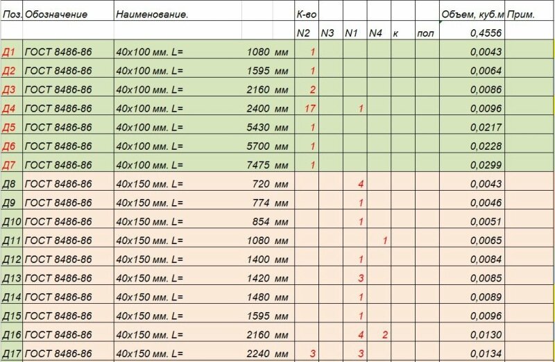

    Чертежи отдали в производственный цех. Производство делает раскрой пиломатериала в табличном виде, что позволяет сделать раскрой досок практически безотходным. Осталось пару досточек длиной менее 1м.
    Также производство же выдает номенклатуру и корректированный проект с местом положения каждой досточки в проекте. Вот, например:

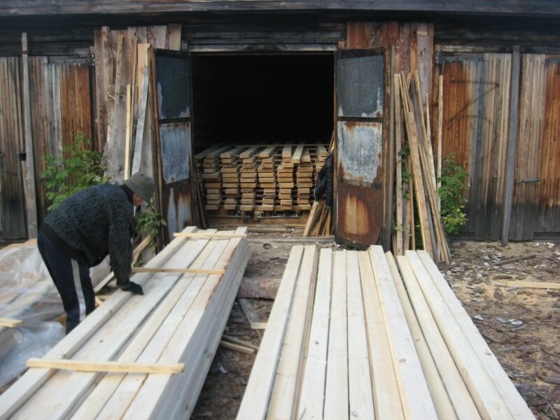

    Закупаем пиломатериал. Затем сушим и строгаем. Готовим набор для дома в заводских условиях.

    А как же Ссд? Решили сами замутить? А строгали чем.

    На эскизе красиво — две скатные крыши красиво повторяются.
    На деле у дома горбатая кровля, а у пристройки — скатная. Или планируете переделывать?
    Так это и есть ССд. Т.к. предложений на рынке практически нет, попробовали сами. Гиммор еще тот. Но вполне реальный. Строжка на четырехстороннике.
    В начале темы написано, что:

    А на скока тонн ферма расчитана?
    Считали для маленького слона : )  на самом деле, все по СНиПу "нагрузки и воздействия": потолок, собственный вес, полы на чердаке, временная нагрузка, снег.

    #172681
    Непонятно — у вас чертежи свои или это какие-то импортные выкройки?
    #172682
    oooaspoooasp
    Это такие чертежи выдает лицензированная программа МиТэк.
