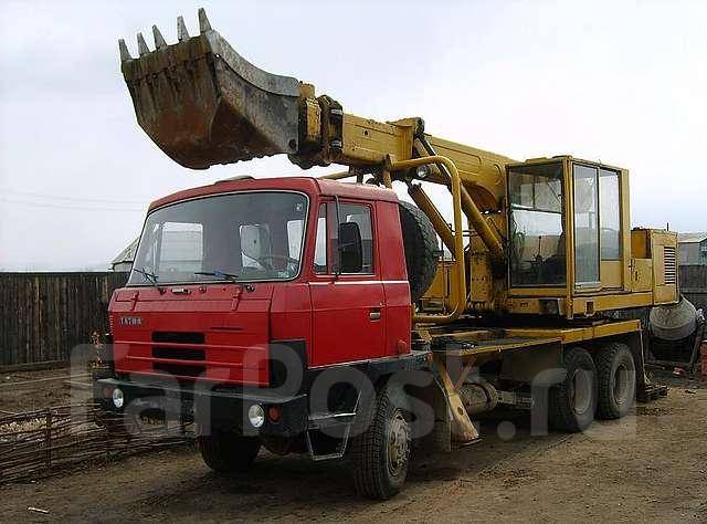

18 Июн'13 в 03:17 #75209У меня котлован рыли экскаватором-планировщиком. Очнь хорошо и точно копает.
Типа такого:
26 Июн'13 в 08:59 #75210Подскажите, у кого есть телефон такого экскаватора.
