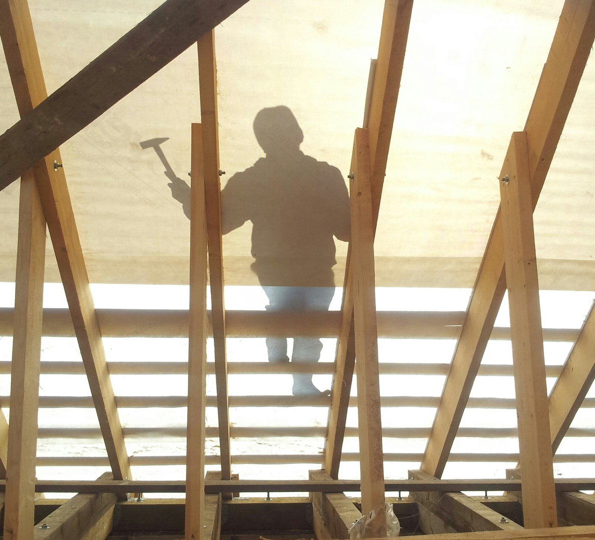

22 Авг'17 в 03:38 #188740уот так уот
22 Авг'17 в 04:05 #188741Мальцев wrote:уот так уот
По моему стойки под стропилы неправильно установлены
22 Авг'17 в 04:29 #188742Конечно не правильно.
