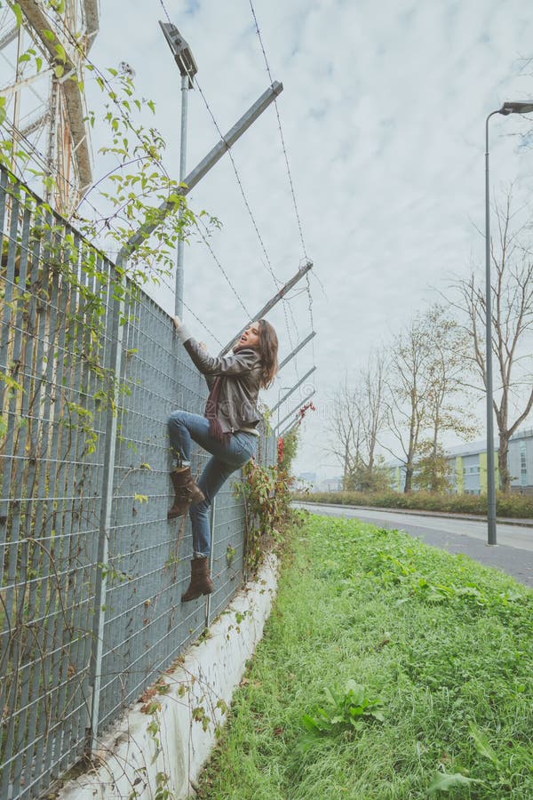

    Что такое противоперелазное ограждение?
    Ограждения, препятствующие перелезанию, — это вид ограждения, специально предназначенный для предотвращения перелезания. Тюремная сетка — один из видов ограждений, препятствующих перелезанию, размер ячеек которой слишком мал, чтобы зацепиться за неё ногой или рукой. Ограждения, препятствующие перелезанию, также могут включать в себя колючую проволоку, которая обычно используется в качестве верхнего слоя забора.

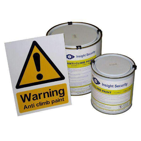

    Что такое противоперелазная краска?
    Антиперелазная краска — это не застывающая гелеобразная субстанция, которая, в отличие от обычной краски, никогда не застывает и поэтому остаётся скользкой. Нанесение её толстым слоем на поверхность не позволяет альпинистам удержаться на ней, если они попытаются подняться.
    Краска, препятствующая перелезанию, широко используется для защиты стен и столбов, но её необходимо наносить на высоту более 2 метров, а также необходимо разместить предупреждающие знаки, информирующие людей о местах её применения. Эти предупреждения могут стать эффективным средством отпугивания.
    Краска, препятствующая перелезанию, широко используется для надежной защиты стен, столбов и других конструкций от альпинистов.

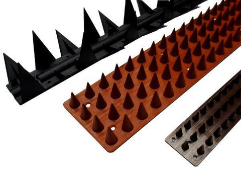

    Что такое пластиковые шипы-антиперелазы?
    Сегодня на рынке представлен широкий ассортимент шипов, препятствующих перелезанию. Пластиковые шипы, препятствующие перелезанию, пользуются большой популярностью и доступны в различных исполнениях.
    Шипы против перелезания Prikla — это простые и легко устанавливаемые планки с шипами для ограждения или стены, которые очень эффективны в предотвращении проникновения нежелательных животных в сад.
    Пластиковые шипы-антиперелазы Stegastrip — ещё одна эффективная конструкция. Шипы Stegastrip специально разработаны так, чтобы выглядеть как агрессивные металлические шипы. Этот вид удерживает потенциальных злоумышленников от попыток перелезть через них.
    Шипы против перелезания Prikla широко используются для удержания нежелательных гостей от проникновения в сады людей, а пластиковые шипы против перелезания, имитирующие металлические, являются доступной, но высокоэффективной альтернативой металлическим шипам против перелезания.

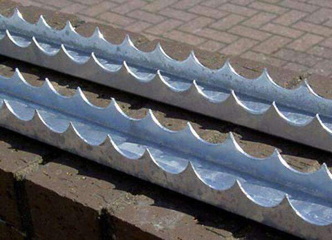

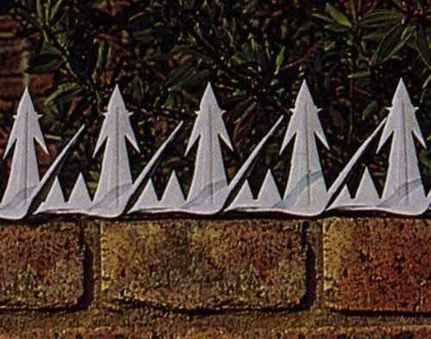

    Что такое металлические шипы-антиперелазы?
    Металлические шипы-антиперелазы доступны в широком ассортименте конструкций. Вот некоторые из наиболее распространённых вариантов: Razor Point, Razor Spike, Razor Channel и Razor Comb.
    Razor Point и Razor Spike — это особенно уродливые и агрессивные металлические шипы, препятствующие перелезанию. Установка их вдоль стены или, например, на краю плоской крыши создаёт очень чёткое предупреждение о недопустимости перелезания.
    Системы Razor Channel и Razor Comb также представляют собой надежные металлические противоперелазные решения, предназначенные для того, чтобы не дать злоумышленникам ухватиться за опору при попытке перелезть через стену, забор или другую конструкцию.
    Металлические шипы, препятствующие перелезанию, обычно используются в учреждениях строгого режима, где контакт с детьми маловероятен. Объекты Министерства обороны, полицейские участки, заводы и карьеры — типичные примеры мест, где используются металлические шипы, препятствующие перелезанию.

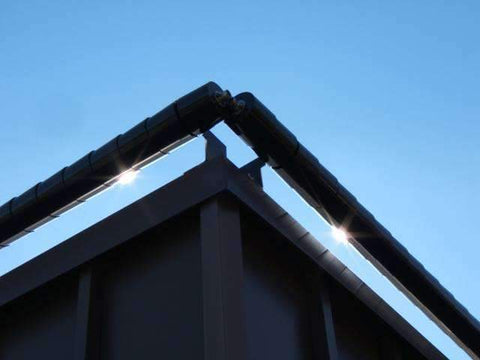

    Что такое роллетное ограждение?
    Roller Barrier — это особый вид неагрессивного противоперелазного ограждения. В отличие от вращающихся шиповых систем, Roller Barrier не использует шипы. Простая система использует вращающееся ограждение, состоящее из больших пластиковых роликов, свободно установленных на центральной оси. Эти ролики (или роликовые чаши) специально спроектированы так, чтобы их было невозможно захватить. Это исключает возможность проникновения злоумышленников через Roller Barrier.
    Благодаря тому, что система Roller Barrier неагрессивна и не содержит шипов, она отлично подходит для ситуаций, в которых участвуют дети. Например, многие школы теперь широко используют Roller Barrier, чтобы не дать детям забраться на плоские крыши или перелезть через ворота.
    Еще одним замечательным применением роликовых ограждений является предотвращение залезания детей на корпуса оборудования или использование невысоких стен в качестве ступеньки для доступа к конструкциям более высокого уровня.
    Roller Barrier также подходит для использования как снаружи, так и внутри помещений. В настоящее время Roller Barrier используется в тюрьмах по всей Великобритании для надежной защиты внутренних конструкций от взбирающихся.
    так же известная как солидол. Применяется на множестве заборов в промзонах. Экономит дорогую колючую проволоку.
