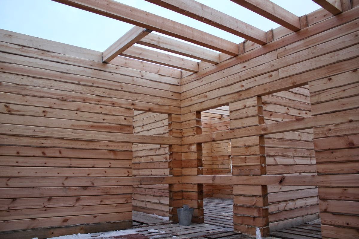

    3 ноября закончили сезон.
    Нижние 8 венцов, так же как и фундамент-канализация, были сделаны в прошлом году, в этом положено все остальное — стены и перекрытия. Крышу, к сожалению, не успели, тем более что в процессе появилась очередная безумная идея насчет нее (пока раскрывать не буду).
    Строили вдвоем с женой, при крайне эпизодическом участии (на раз-два) некоторых других лиц. Строили все лето, начиная с середины июля, когда можно уже было завезти первый брус. Сруб собирали на короткий шкант. Размеры 9х8,5, с двумя (на первом этаже)-тремя (на втором) средними стенами. К концу стройки удавалось положить один венец в день (52 п.м. максимум), хоть и приходилось уезжать в час-два ночи (с 12 дня). Схема работы:
    — Выбираем бруса, смотрим как он выгнут, как его положить и с какой стороны строгать, где красивая неиспорченная сторона.
    — Я строгаю широким рубанком одну (для внешних стен) или две (для внутренних) стороны, снимаю 2-4 фаски, жена ходит за мной с проводами, чтобы я в них не путался и чтобы они не цеплялись за брусья.
    — Жена приступает к разметке лежащих на земле брусьев согласно чертежу очередного венца. Чертежи для каждого венца я чертил в скетчапе.
    — Я размечаю наверху на срубе отверстия под шканты согласно другому чертежу и сверлю отверстия.
    — Затем я спускаюсь, выпиливаю бензопилой все, что размечено, и сверлю отверстия.
    — Приступаем к поднятию бруса. Элементы поднимаем лебедкой, закрепленной на балке перекрытия, перекинутым через стену тросом по наклонным доскам (чтобы не прогибались, стоящим на ребре). Жена бегает вверх-вниз, внизу цепляет стропой брус, наверху жмет кнопку. Я стою наверху и принимаю брус, иногда помогая крюку, за который зацеплена стропа, проходить через изгиб на стене. Пока жена внизу цепляет следующий элемент, я по доскам перекатываю затащенный брус туда, где он должен лежать.
    — После того, как затащили половину элементов, кладем их. Стандартно — шканты, джут, степлер, нож. Если все было размечено правильно, то отверстия совмещаются тютелька в тютельку. Если где-то ошибка, то приходится пересверливать Ошибки обычно бывали либо в чертеже, либо в моей разметке, жена у меня идеальный разметчик
    — Затаскиваем оставшееся, кладем.
    — Забиваю технологические зазоры в углах и стыках джутом. Это и предварительная конопатка, и фиксация элементов (расклинивание).
    На дом ушло около 50 кубов бруса, осталось куча обрезков. Не столько из-за нерационального использования, сколько из-за качества (для открытых стен неподходящего). Еще штуки 23 брусьев осталось откровенного брака (труха, гнилье, дефекты), не знаю что с ними делать, пока складировал на улице. Пытаюсь вернуть хотя бы часть, пока не особо получается. Как-нибудь напишу об этом, как терпение кончится.
    Все это еще явно придется шкурить и пропиткой покрывать, а кое-где и синеву с чернотой выводить. Все-таки не скоро дело делается в наши две каски.
    На зиму скрутил леса, выкинул из дома все лишнее, обрезал доски временного пола по периметру, чтобы снег у стен не скапливался. Надеюсь, дерево до следующего сезона доживет без приключений. Жаль, что приходится оставлять без крыши, но ничего не поделаешь.
    Еще в начале сезона подключил электричество, без него в прошлом году было совсем тяжко
    Спасибо за внимание.

    монументальная штукенция )) я баюс представить что там за жена ) дом 9*9? какой брус? мы мой 8*8 вдвоем и при эпизодической помощи братишы и то ложили ровно 3 месяца и это только второй этаж. хотя мы и крышу поставили. но тут просто матерый объем работ.
    #108497
    молодцы )) коротко и по делу
    #108498
    nblkanblka
    Жена умница и красавица брус 150х150, дом 9х8,5.
    По сути физической работой занимался я, и она сводилась к перекидыванию брусьев, приему их наверху, перекатыванию и установку на место. Не скажу что это было запредельно тяжело. Даже при моей дрыщовой комплекции (при росте 183 вес 55 нагрузки приемлемые, спину-поясницу ни разу не сорвал. К концу сезона даже подкачался, мышцы проявились ). Самое главное что мы не затаскивали брус наверх на руках, грубой силой. Лебедка (с парой дополнительных приспособлений) с этим прекрасно справляется, самая маломощная, на 125/250 кг. Правда она один раз сгорела но мне ее быстро отремонтировали за тыщу, так что это почти не сказалось на процессе, за исключением того, что это произошло как раз перед тем, как надо было поднимать и класть, примерно на 8-м венце второго этажа. Пришлось цеплять стропу и тянуть вдвоем. Хорошо что не было 6-метровых элементов, максимум 5 метров, и на подсохшем брусе, и то чуть пупок не развязался.
    #108499
    а-а.  а у меня то частые были отрезки по 4-5 м и иногда целиковые 6м брусья 18*18. лебедкой конечно тоже затаскивали, но она у меня ручная и только на последних 2 венцах ее юзали. вдвоем он еле-еле поднимался ) ну и каждый этаж у меня меньше на 2 венца
    #108500
    nblkanblka
    прошу прощения, опечатался. конечно не с середины июля, а с середины июня 14 июня первый брус завезли.
    #108502
    ну я вот тоже ушел в отпуск 14 июня и вернлся на работу 14 сентября )
    #108501
    nblkanblka
    У меня всего лишь стандартный месяц отпуска был, две недели в июне, две в августе, плюс вечера и все выходные и еще 3 дня потерял, когда мне очередной брус всё не везли…
