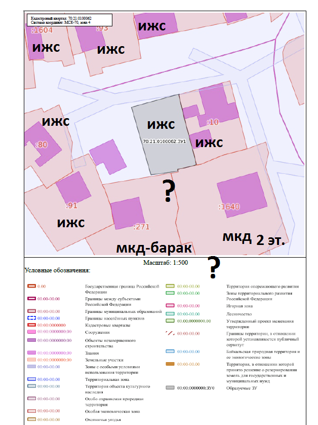

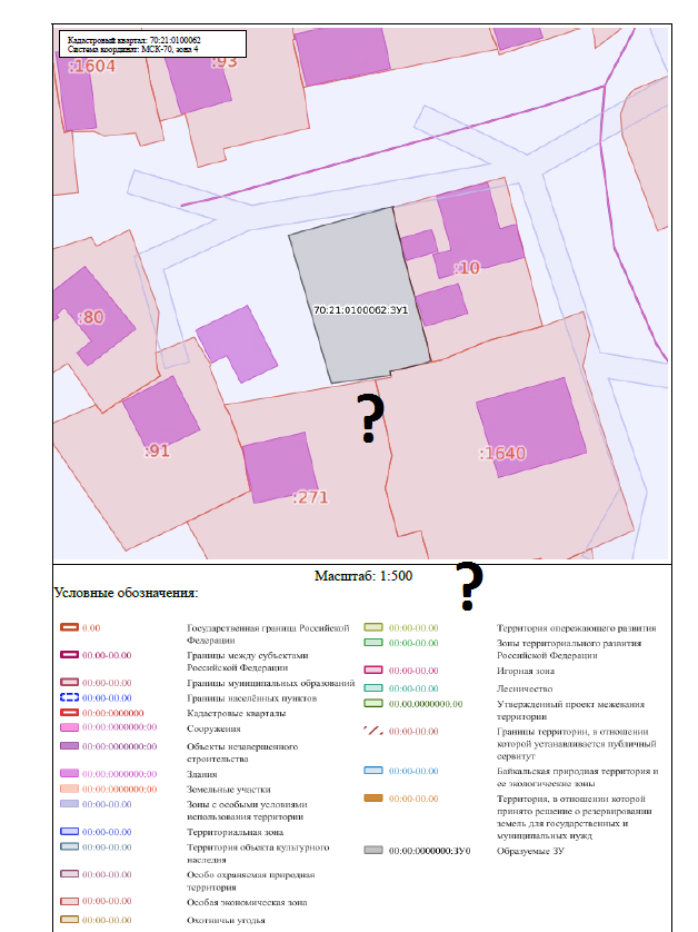

    Пока  мое заявление «мотает срок», изучим — насколько соответствует старый отказ по формулировкам Приказу Росреестра № П/0148. Ибо не люблю, когда чиновники «читают между строк».
    Итак — в старом отказе:
    «Отсутствует схематичное отображение границ территории общего пользования к испрашиваемому земельному участку»
    В Приказе( п.4):
    4. Схема расположения земельного участка подготавливается на основе сведений Единого государственного реестра недвижимости об определенной территории (кадастрового плана территории). При подготовке схемы расположения земельного участка ся учитываютматериалы и сведения:
    -о земельных участках общего пользования и территориях общего пользования, красных линиях;
    Как говорится — почувствуйте разницу!
    Если НСПД их «не учитывает»- значит в НСПД таких данных или нет  или она некорректно работает при формировании СПЗУ. В моем случае на том клочке земель никиких «красных линий» и «улично-дородной сети», ибо Администрация города Томска в принципе не делала ПМТ этого квартала.
    и в Приказе нет никакого предложения «нарисуйте схематично», ибо программа ничего не «рисует» кроме того, что заложено программой
    Поэтому- с такой причины «отказа» я больше не соглашусь. Если город не формировал «территорию общего пользования» по координатам и не ставил их на учет — я здесь не причем.
    #616994
    В отказе:
    «Отсутствует местоположение объектов искусственного или естественного происхождения»?
    Про это в Приказе вообще нет буковок Откуда они это взяли?

    По первой причине отказа -«нет ПМТ, есть рядом МКД(два и более) — не можем утвердить СПЗУ . Сослались на:
    ст. 11.3:
    3. Исключительно в соответствии с утвержденным проектом межевания территории осуществляется образование земельных участков:
    КонсультантПлюс: примечание. Положения пп. 4 п. 3 ст. 11.3 (в ред. ФЗ от 27.06.2019 N 151-ФЗ) применяются к правоотношениям, возникшим до 27.06.2019.
    4) в границах элемента планировочной структуры, застроенного многоквартирными домами, …
    При этом в нашей терзоне строительство новых МКД разрешено только в условных ВРИ. Основной ВРИ — ИЖС.
    У меня  в Схему попало  два МКД:
