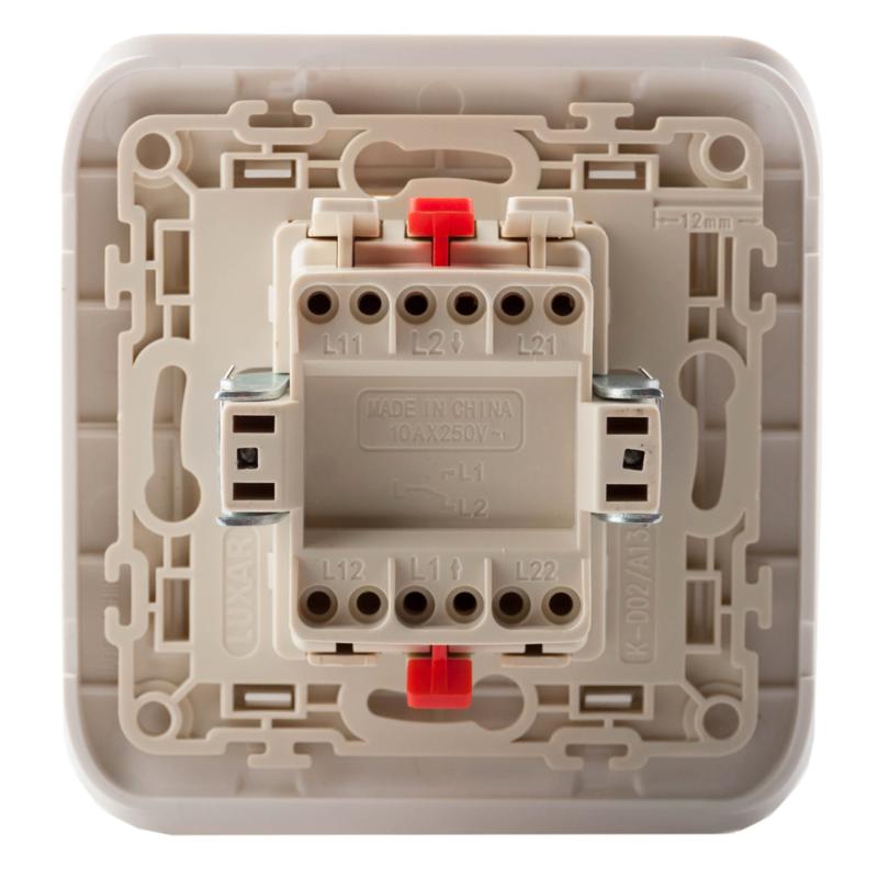

    Просьба помочь. имея три фазы, куда пихать в данном двойном выключателе? пихаю в l1, l11 и l21 — работает только слева.
    в l1, l11 — горит только оно, l21 не работает.
    если вставить в l2 и l21 — работает только эта сторона
    Задрало!
    #102735
    shadowsshadows
    это похоже на проходной выключатель. в любом случаи 3 фазы в выключатель не надо пихать. Если у вас 3 провода  приходит в выключатель, то впервую надо определится на какой из них приходит фаза с щита, а какие уходят на люстру
    #102736
    АватарBlinOFF
    Это проходной переключатель с 3 и более точек переключения. (ВК3 на картинке)
    #102737
    промежуточный, если точнее. Для трех точек надо 2проходных и 1промежуточный.
    #102738
    AgarAgar
    Интересный выключатель. А как такой называется (где его смотреть)?
