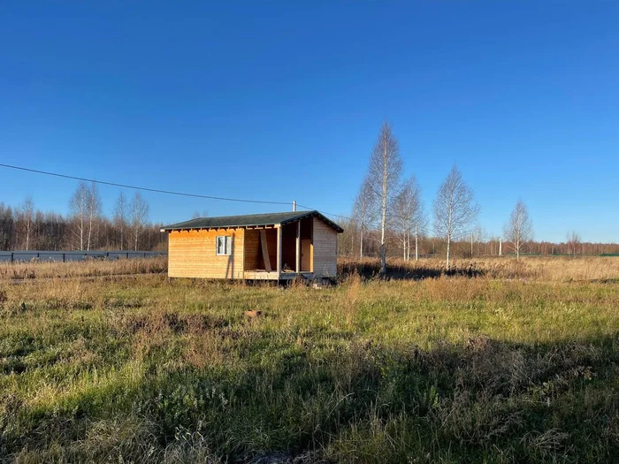

    Еще один опыт строительства — правда размер 10 х 9 м.:
    Я записывал каждую копейку, потраченную на дом, поэтому могу рассказать на чём можно было сэкономить в процессе строительства.

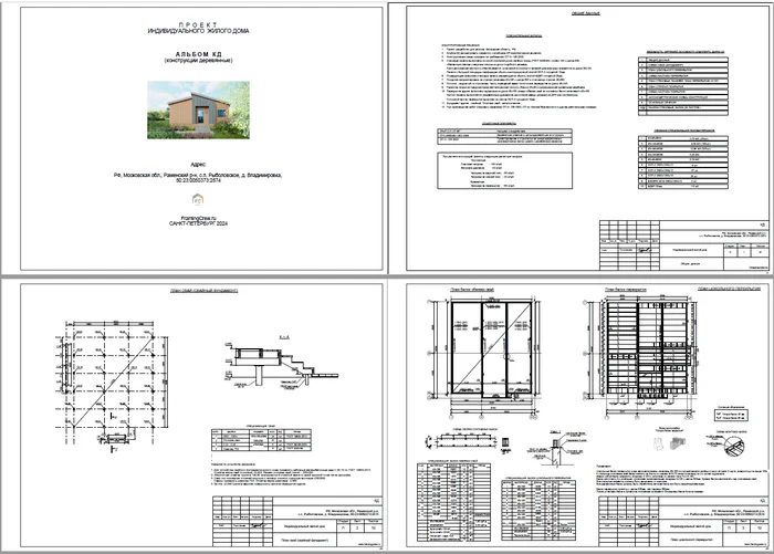

    Проект
    Я заказывал проект на стороне, нашел архитектора, написал ТЗ для него, долго обсуждал, и на выходе потратил еще 70 000 рублей. Всего этого можно не делать. Во первых можно купить готовый проект дома, на всяких разных площадках полно таких. А можно и найти бесплатно (го в яндекс с запросом «проект каркасного дома, скачать»)
    Мой проект

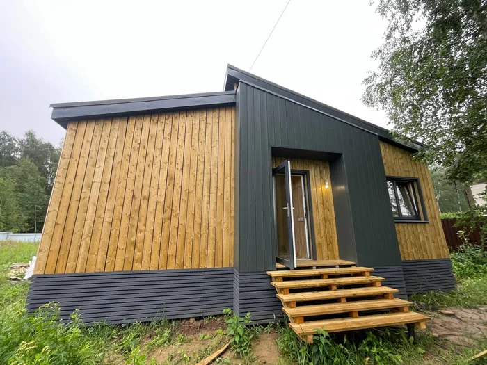

    В целом, для внешней отделки, можно было не выделываться, и сделать имитацию бруса. Также вертикально. Особо бы не изменился вид. Вот, например, выглядит почти также:
    Дом соседа. Ну норм же
    Т.к. отделка планкеном тянет за собой и крепеж, и покраску обрешетки, и всяких других мелочей, которых бы не было, если бы была внешняя отделка имитацией. Думаю тысяч 150 точно можно было сэкономить.

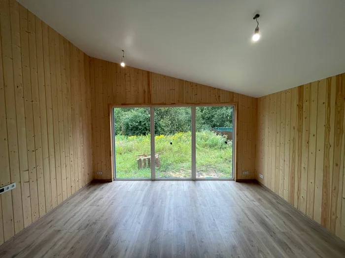

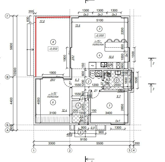

    Вот у меня терраса, получается, встроенная в площадь застройки дома. Не отдельно, а внутри. И получается, что если бы я сделал эту площадь тёплую, то затраты бы у меня не выросли, а площадь увеличилась бы на ~18 квадратов:
    Вот по красным линиям можно было поставить стены. Те же, что уже стоят, только внутри.

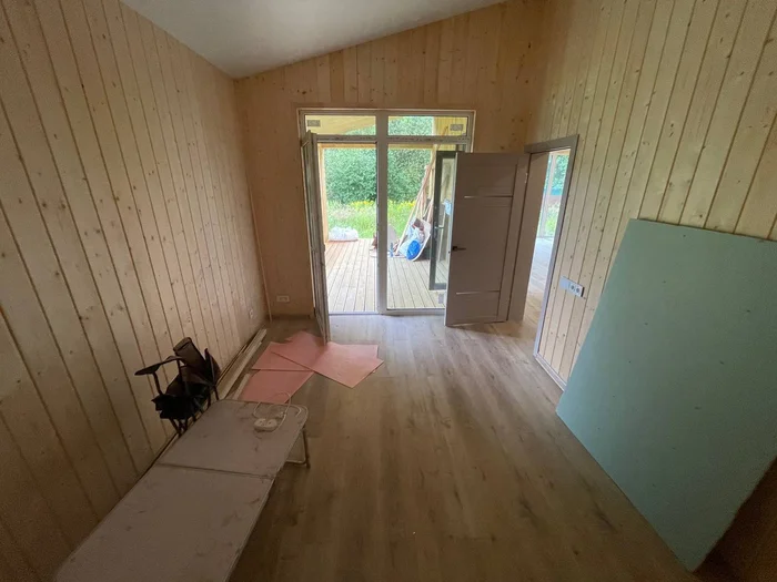

    Аналогично все эти панорамные окна. Нужна вам дверь на террасу из спальни? А она не мало стоила.
    Собственный выход на террасу

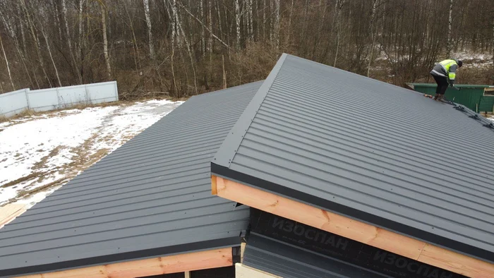

    На крыше можно было сэкономить. Я брал профлист с красивым профилем, рублей по 900 за квадрат. А обычный около 600 стоит. Экономия же — да. Тем более кто его там видит, это же крыша.
    Профлист

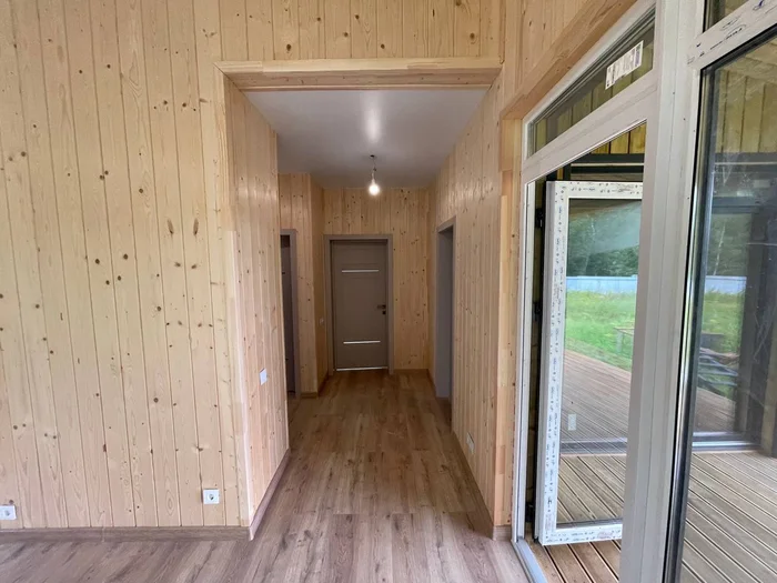

    По отделке можно, наверное, много где сэкономить. Имитацию бруса внутри взять не АБ-сорт, как я брал. А похуже. Да и вообще можно не имитацию, а вагонку. Раза в 2 экономия будет. А если и покрасить, то кто вообще этот сорт разлечит.
    Двери внутренние деревянные просто влепить. Чё заморачиваться. У меня под сотку 4 двери с установкой вышли. Деревянные — раза в 2 дешевле были бы.
    Много дверей

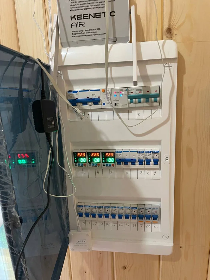

    Ну про умный дом я молчу вообще, и про щиток на 21 автомат, и про 500 метров кабеля тоже)
    Три линии на каждую комнату розеток, один свет на весь дом, ну и на кухню отдельно, ладно. Достаточно. А не это всё.

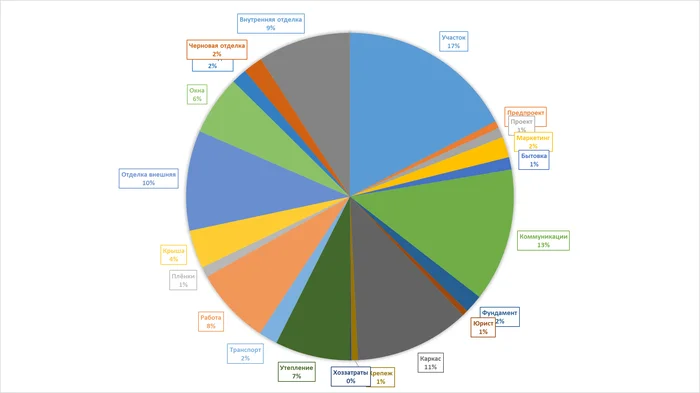

    В общем, кому интересно вот пирог затрат в начале поста. А дом сейчас внутри выглядит как-то так:
    Я бы предложил запроектировать тёплую часть, но с возможностью использовать окно-две створки/раздвижную дверь на улицу — чтобы «общаться» с будущей открытой террасой или зоной барбекю снаружи.
