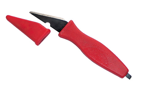

    вот тут наглядно показаны и рассказаны преимущества специального инструмента:
    #172604
    s_popoffs_popoff
    У моего стриппера сломался один, как это правильно назвать, нож что-ли. И новый покупать не охота, в ближайшее время массовых зачисток не предвидится, и как приходится провод зачищать, так прямо страдание какое-то без толкового инструмента. Сделаю, однако себе такой нож, как в теме.
    50% того что он сказал — хрень. Если рукожоп, то конечно только нож для разделки кабеля. Если ручёнки слабоваты… купи хорошие пасатижи и достаточно и стриперы — не панацея.
    При опыте работы в 1-2 дня человек может вполне нормально обходиться без этих чудо инструментов. Видели как на госзнаке женщины веерным методом деньги считают? Лучше чем машинки счётные. И что — они не профессионалы?
    Хороший  инструмент — вещь хорошая и нужная. Но отсутствие вот всяких таких примочек — далеко не показатель профессиональности инструмента.
    Я говорю из личного опыта.

    nblkanblka
    ну можно и шурупы молотком забивать, если не рукожоп, так-то
    я по своему опыту скажу — купил зачищатель проводов такой:
    Всего тыща рублей, а зачищает на ура — один раз куснул и всё. Не надо никакого навыка нарабатывать (с сопутствующими потерями проводов и цельности пальцев), не боишься что в месте реза ножом диаметр провода уменьшится и возрастет риск его отлома (Земсков показывал). Этот инструмент (как и некоторые другие конструкции) вообще изоляцию не режет — он ее аккуратненько отрывает, зажимает в одном месте и стягивает оттуда и до кончика, жила при этом не страдает, подходит и для многожил.

    Аватарyoko
    Раскидывал электрику по новому дому сам, и для этого купил себе такой монтерский ножик, скажу что не пожалел. Не знаю, нож очень удобный, сейчас конечно не так часто пользуюсь ним но если где приспичит провода тянуть очень пригождается. Конечно можно было и обойтись но если в раз надо 500 метров кабеля обработать то могу рекомендовать. В хозяйстве все сгодится, если ты конечно хозяин в полном смысле слова )
    #172614
    PreventorPreventor
    А я таким проводку по дому делал. Удобней чем канцелярским, он потолще, если кабель от внешней изоляции очищать, хорошо жилы раздвигает. Лезвие долго держит. Правда и нож советский. Кабель ВВГ, с NYM наверно не так удобно.
