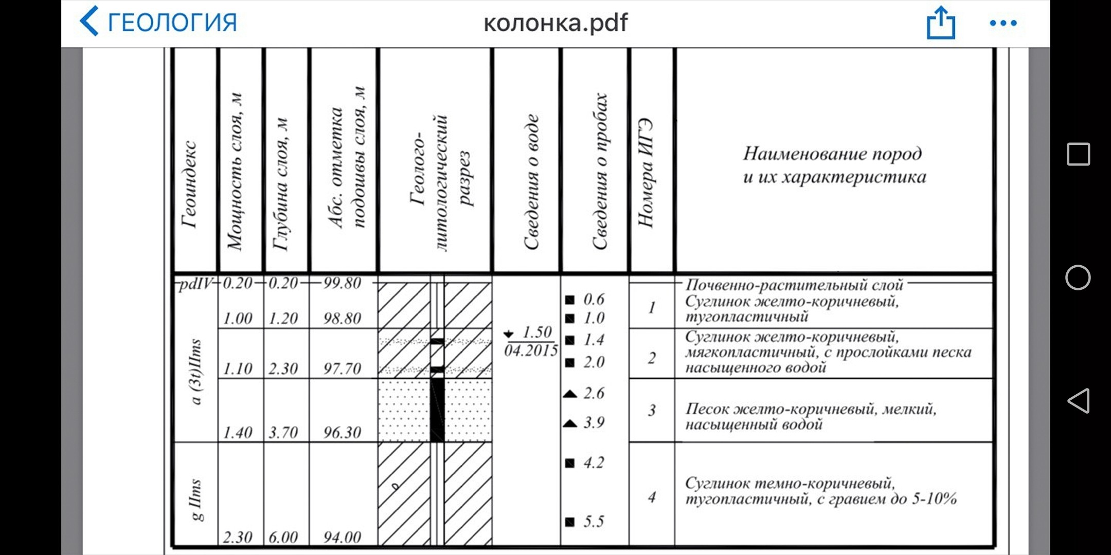

    Всем привет. Я тоже собираюсь строить гараж
    7*5 по углам 2,7 из газоблоков. Блоки 200*250*600. На данный момент интересует фундамент.
    Фундамент плита. Вопрос по арматуре, нет большой возможности использовать стальную… Цена и трудности в доставке. Насколько критично использовать композит? Какого диаметра. Какой шаг арматуры, сколько рядов. Какой толщины лить плиту, какой марки бетон.
    Ворота будут по 5метровой стороне, со смещением на одну сторону. Как правильно подготовить подушку под данную плиту?
    Такая куча вопросов. Если кто подскажет, буду очень благодарен.
    От предидущего хозяина осталась геология:
    #417455

    • Березкино
    1. калькулятор найди и посчитай. будет там всё в первом приближении понятно.
    2. бетон будет м200-250
    3. арматура будет в две плоскости по 5см на защитный слой сверху и снизу и ориентировочно 15см между плоскостями(калькулятор скажет)
    4. от железа не отказывайся. для железа диаметр прутка от 10мм. ячейка 200-400мм на 200-400мм в зависимости от диаметра.(калькулятор)
    5. подушку от 250 до …. мм пгс с послойной проливкой и трамбовкой. кинь ЭППС хотя бы 50мм под плиту, в идеале от 100мм
    6 опалубку лучше ставь в уровень потом будет маяком высоты.
    7 лей бетон с вибратором за один раз
