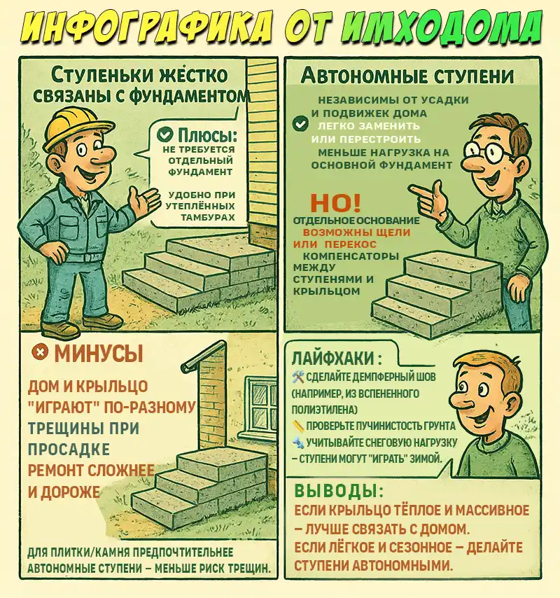

    ОПРОС: Cтупеньки на крыльце привязаны к дому или автономное сооружение?
    Опрос в стиле - "а как у вас" Не теоретически, а на практике.

    Разница пря огромная, не предполагал 🙂
