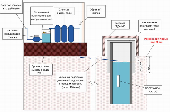

    А накой бочку под давлением держать? Бочка наливается самотеком хоть из скважины,хоть из водопровода,на бочку ставишь перекрывающий клапан от унитаза. От бочки цепляешь мини станцию и она тебе выдает давление от 1 до 4 очков на один водоразбор. Станция идет с гидроаккумулятором. Открыл кран,станция начала работать,закрыл вырубилась.С домом соотвественно так же только станцию по мощнее т.к разборов будет больше. Ну или одну мощную для дома и для сада.
    Как говорится убери из схемы лишнее,в принципе все правильно нарисованно. Единственно я бы ставил емкость не меньше 500 литров для всего дома.а лучше кубовую. Но кубик обычно не пролазит в двери,через крышу ставим обычно.

    А зачем ее на 2 метра задирать? Ну уж если задрана,надо смотреть характеристики насоса подающего. Просто если вставить например ее в магистраль подающую на всех,она высосет из ентой трубы все и вас извините побьютс. Обычно емкости стоят на полу в тех.комнате. И насос подбирается с такими характеристиками что бы вода наливалась.
