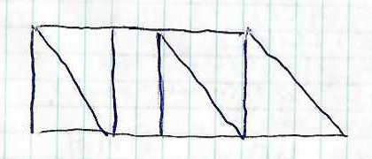

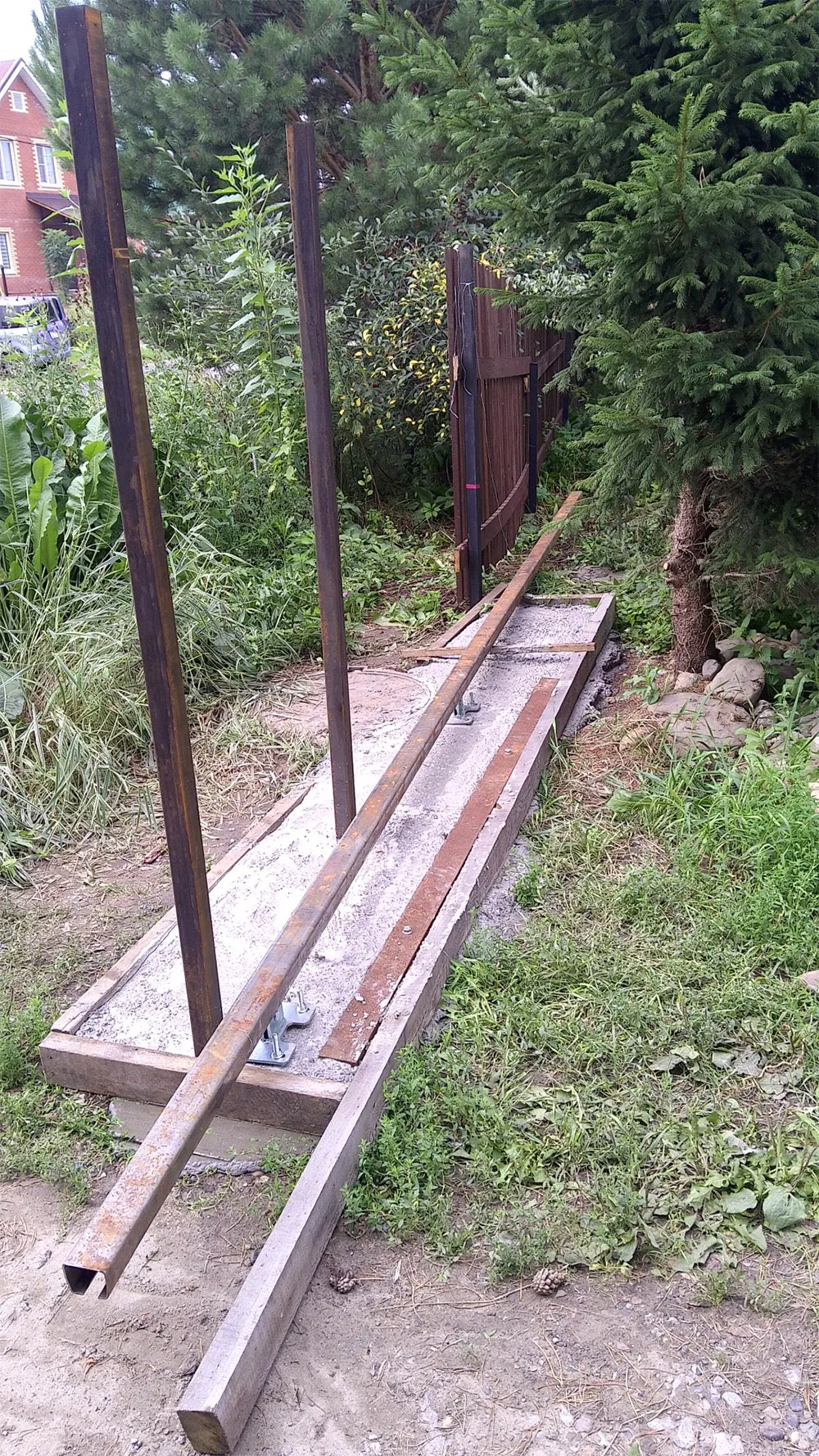

    Ну вот я и доделал забор, осталось только ворота.
    выкопал ямку до глины на куб бетона с небольшим (3,2*0,5*0,7 глубина) и в ней еще три лунки пробурил под столбики.
    теперь выдумываю конструктив самой воротины,
    есть балка с прорезью 6 метров, есть квадрат 50*50 и прямоугольник 20*40
    проем 4 метра планирую
    хочу в середине воротины сделать калитку, т.к. больше ее негде сделать
    как бы все это теперь посчитать?
    обязательно надо Т-профиль везде делать для жесткости?
    или хватит двух укосин по бокам калитки и треугольник в противовесе?
    #623634
    Думаю, тут Т-профиль не столько для жёсткости сколько от скручивания…. Я бы и простым профилем обошёлся с укосинами.

    на выходных забетонировал все столбики и направляшки с колесиками.
    Теперь ищу сварщика, который мне сварит саму конструкцию
