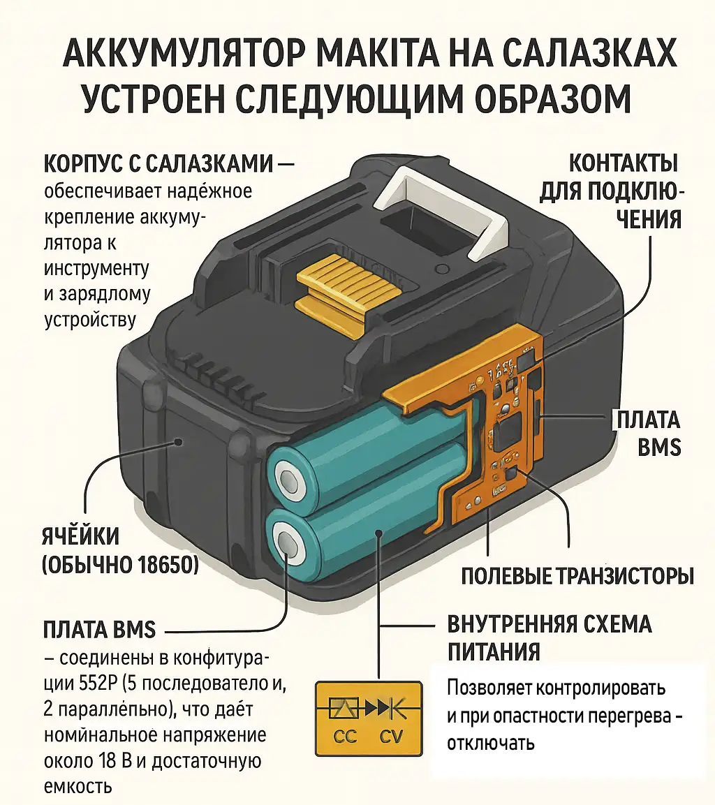

    MasterMaster

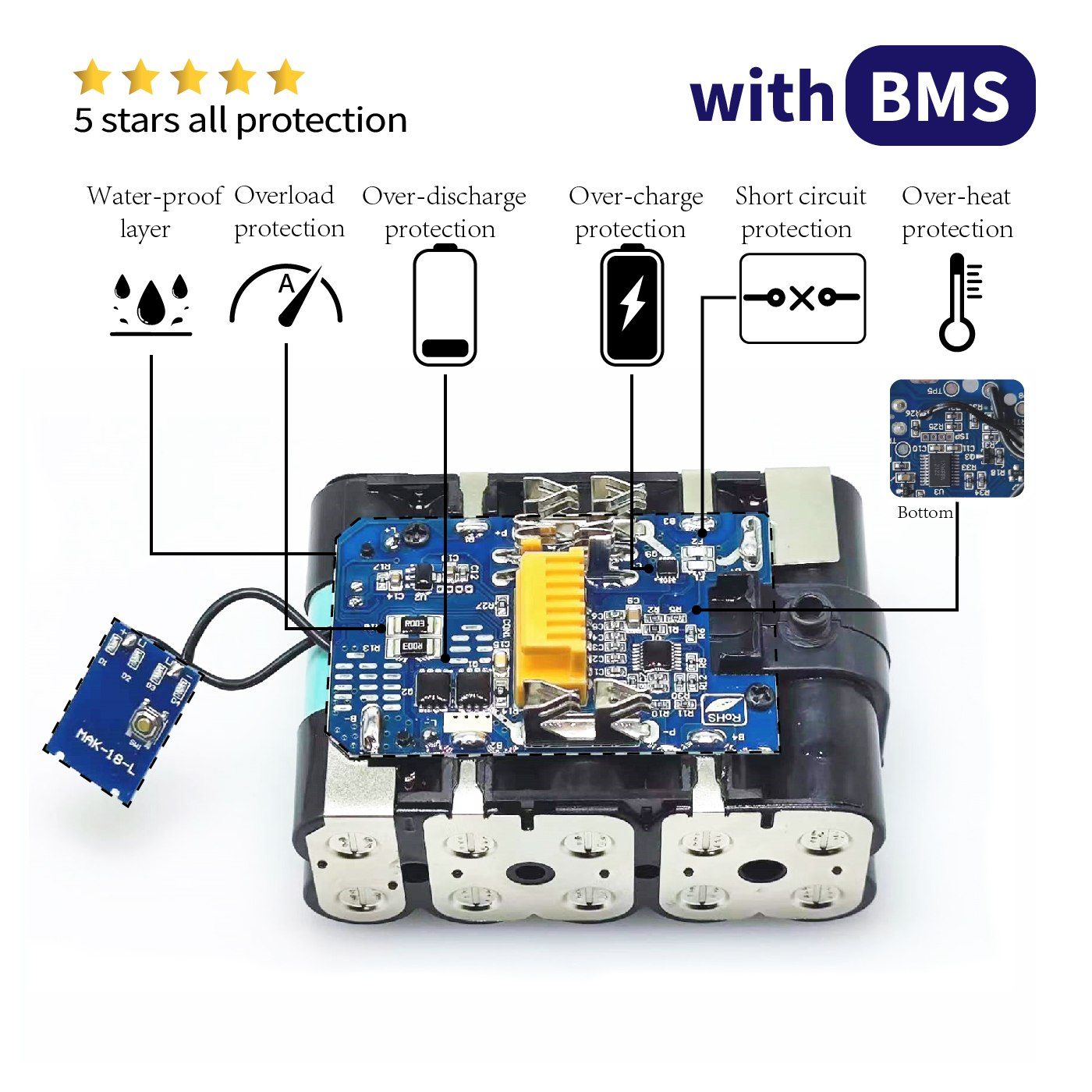

    Все ли правильно в этой карточке? Разрез аккумулятора найти в сети не удалось — пришлось рисовать самим:
    #606726
    Вроде легко находится

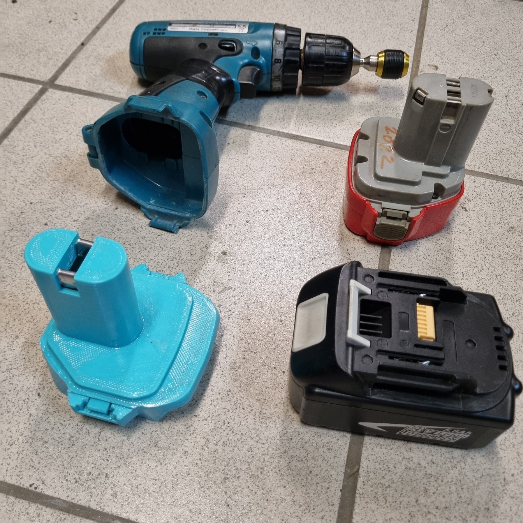

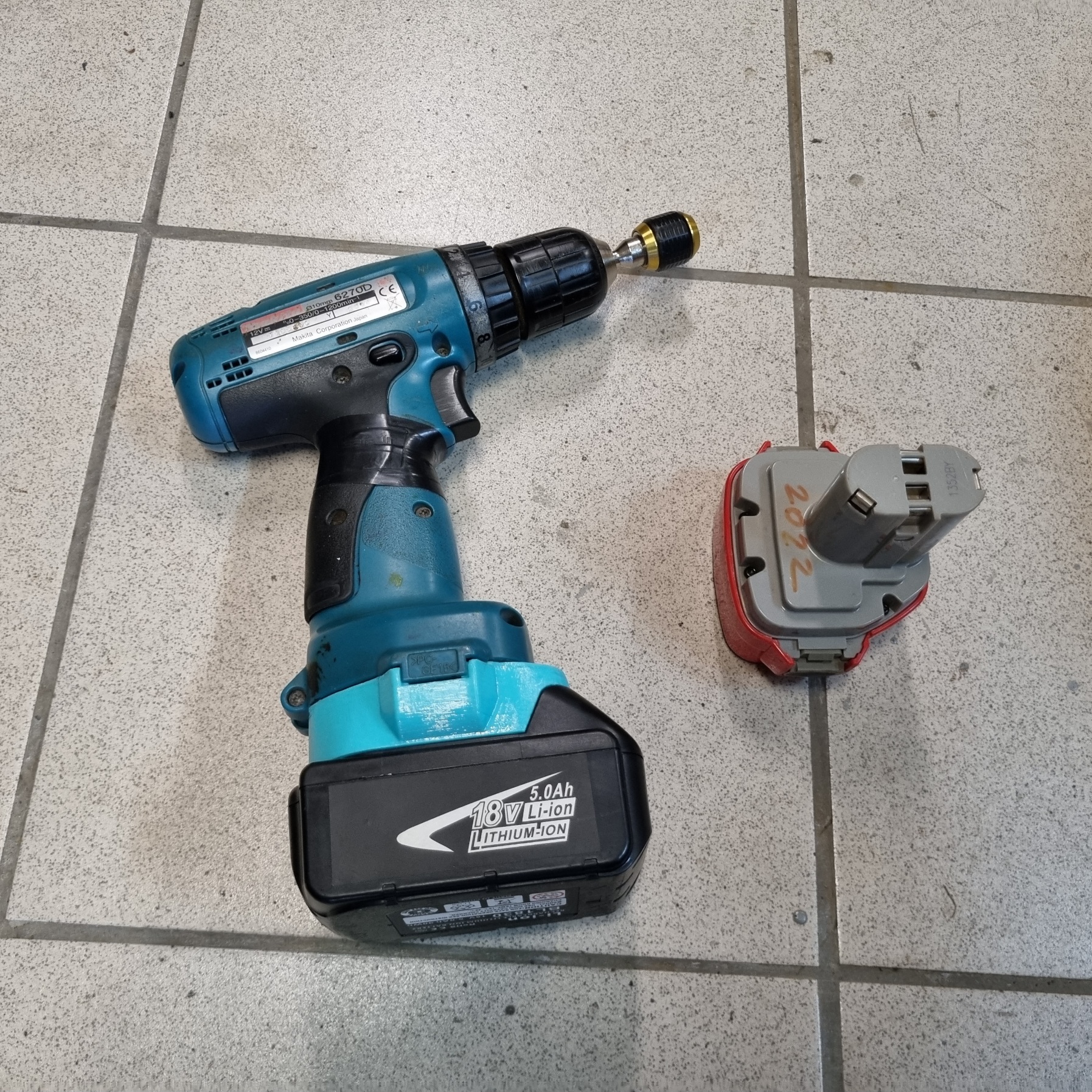

    Меня всегда больше, чем вопрос качества аккумуляторов интересовал вопрос совместимости инструмента между собой. Есть шуруповерт, купленный лет 20 назад. Макита 6270d. инструмент абсолютно фантастический, 20 лет работает и хоть бы что.
    Один минус — дурацкие батарейки не совместимы больше ни с чем.
    Случайно наткнулся на адаптеры для батареек с современной макиты на вот эти всякие древности.
    Заказал поставил, всё просто шикарно, у аппарата появилась 2 жизнь.
    Единственный минус в том, ну это я уже сам лопухнулся, так это то, что адаптер оказался не промышленного изготовления, а напечатанный на каком-то конченном 3д принтере. С соответствующим качеством. Чуть позже нашёл такие же на Алиэкспресс, но уже нормального качества изготовления, наверное, закажу ещё один

    #606748
    Точно) вот тут закажу
    https://sl.aliexpress.ru/p?key=HqQC31t
    а вот тут адаптер, который на фото
    https://www.wildberries.ru/catalog/219764720/detail.aspx
    за наводку спасибо. и на озоне вроде подешевле. тока не не уловил, он понижает напряжение? или как?
    В описании написано что есть преобразователь. Не вникал в детали, работает да и ладно

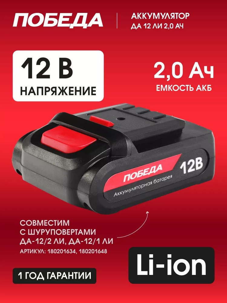

    АватарZakvas

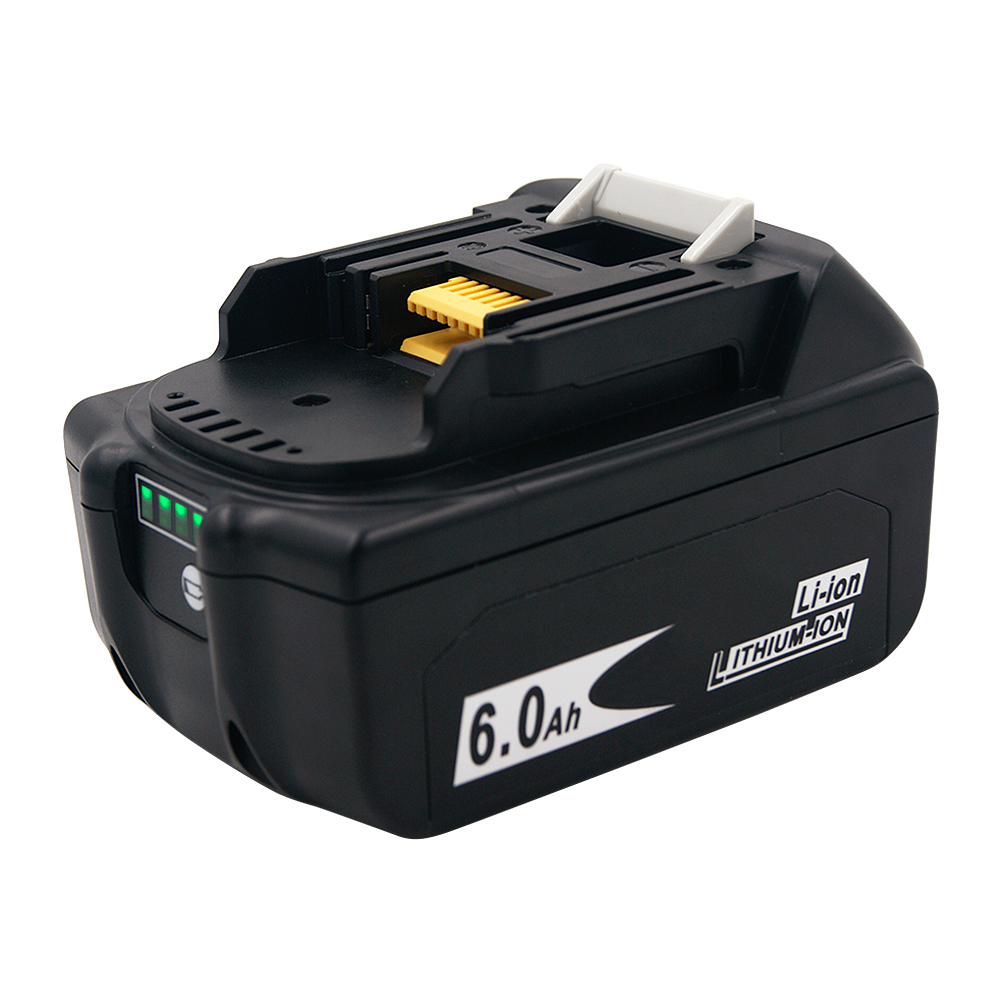

    Пара вопросов — какие «батарейки» сюда подходят? для чего торчит желтая пластмасска посредине?
    #606815
    Что вы называете батарейками?
    Желтая пластмаска это разьем для зарядника. Чтобы тот знал о какой аккумулятор подключен (идентификатор) и вроде контроль температруы аккума. Интерфейс короче. Процесс зарядки у макиты дело соместное БМСки аккума и самого зарядника. У китайцев проще (это который не макитовский формат зарядки); зарядник тупо блок питания, а рулит БМСка.
    На фото китайская интерпретация макитовского аккумулятора для макитовского заряжалова.

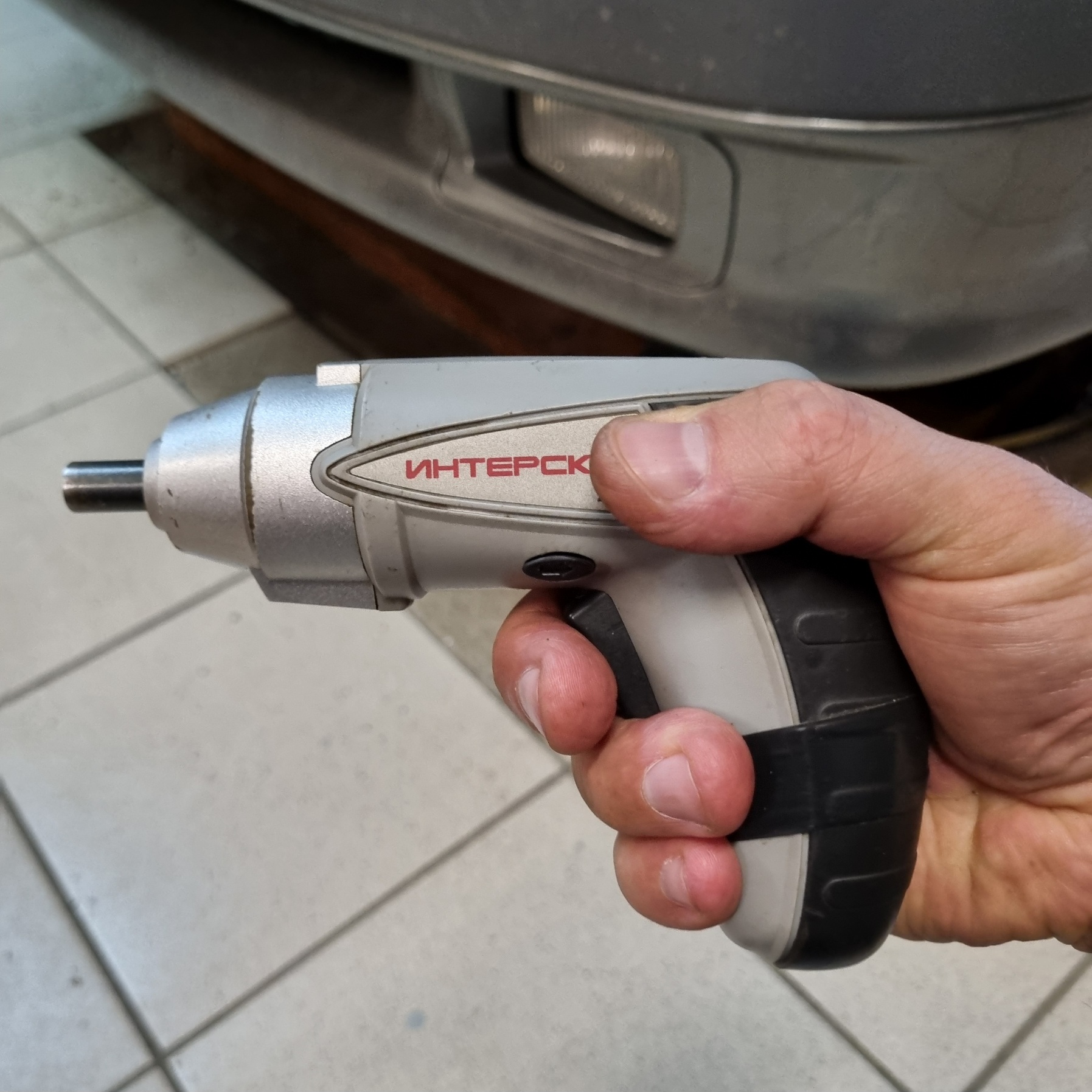

    В качестве микрошурика у меня такой вот аппарат служит много лет😁. Внутри один элемент 18650, раз в несколько лет меняю, 3,6 вольта, весьма прилично тянет для своих размеров, для мелких и средних шурупов хватает за глаза.👍
