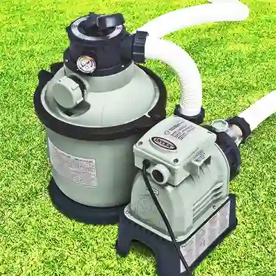

    Кстати, о завоздушивании. На всех фильтрах имеется небольшой сбросник для стравливания воздуха с насоса. На этом фото я его не вижу. Если его реально нет, то при завоздушивании насоса его последующий пуск может превратиться в очень увлекательный танец с бубном.

    Я юзаю интекс на 4 куба в час. Там сбросник есть. Хватанул насос воздуха — выключил, выкрутил сбросник, скинул воздух, закрутил обратно, включил.
    30 секунд делов

    Это не брак, а конструктивный баг. Крыльчатка насоса стоит после фильтра, в нижней точке, и когда в корпусе фильтра скапливается достаточное количество воздуха, насос выкачивает воду из середины фильтра, его замещает воздух и насос перестает качать. У меня так же было. Отчасти поэтому и поменял на песочник, тут такой дури нет, насос стоит перед фильтром, и он воздух в таких количествах просто прогоняет дальше.

    Вот у меня такой, фото из той же темы. на нем видно сбросник — маленький светло-серый барашек, вкрученный вертикально на входе в насос. Вроде во всех песочниках вода идет сначала в насос, а он ее уже продавливает сквозь фильтр. Там реально создается небольшое давление, около 0,5 атм, и манометр даже есть.
