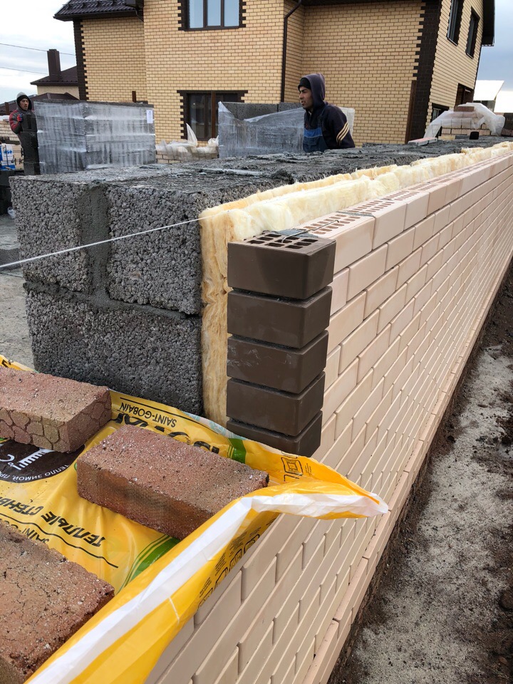

    Как считаете, жизнеспособна ли такая конструкция?
    Особенно смущает укладка минфаты вплотную к облицовке
    #27027
    1 Нет, зазора нету
    2 Осядет, т.к плотность низкая
    конструкция так себе
