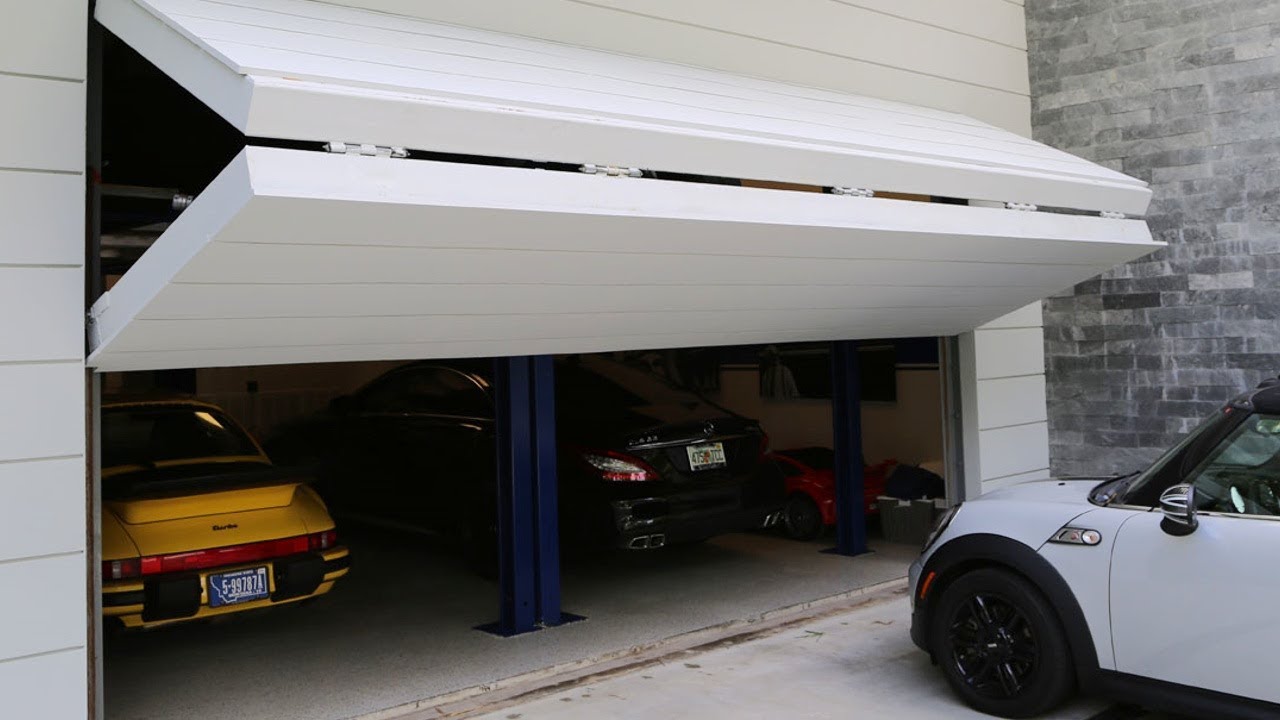

    Подъемно поворотные ворота: защитное полотно ворот являет собой сплошную прочную створку, которая не сгибается и не деформируется со временем. По способу подъема полотна подъемно поворотные ворота очень схожи с секционными воротами, потому как при открытии, защитное полотно поднимается вверх и размещается под крышей гаража, но в то же время конструкция подъемно поворотных ворот на много проще, однако монтаж на уровень сложнее нежели чем у секционных ворот а соответственно и дороже. Отсюда следует тенденция спроса на подъемно поворотные ворота, который постепенно сходит на нет.
    Начнем, пожалуй, с позитивной стороны, поэтому перечислим главные преимущества подъемно-поворотных ворот:
    • Ворота изготовляются из металла при этом полотно ворот цельное, а поэтому прочность подобной конструкции находится на довольно высоком уровне;
      • Не занимают много пространства в гараже;
      • Имеют высокий уровень надежности;
    Что касается недостатков, которыми обладают подъемно поворотные ворота, то к ним можно отнести следующие:
      • Не обладают теплоизоляционными свойствами, а если заказать утепленный вариант цена станет подороже секционных;
      • При проектировании гаража необходимо учитывать, что для открытия подобных ворот необходимо предусмотреть наличие свободного пространства (около 1 метра), для того чтоб ворота могли без проблем открыться;
      • Подъемно поворотные ворота состоят из единого защитного полотна, а поэтому при повреждении придется заменить все полотно;
      • Для того чтоб ворота открылись в зимний период, важно расчистить ближайшую поверхность асфальта от снега, и избегать наледи на полот
      • не так как это может повлиять на центровку полотна;
      • Гаражный проем должен быть обязательно прямоугольной формы с минимальными отклонениями.
    Хозяйке на заметку: для всех мотивов фирменных подъемно-поворотных ворот Вы можете заказать боковые двери такого же внешнего вида. (фото)
