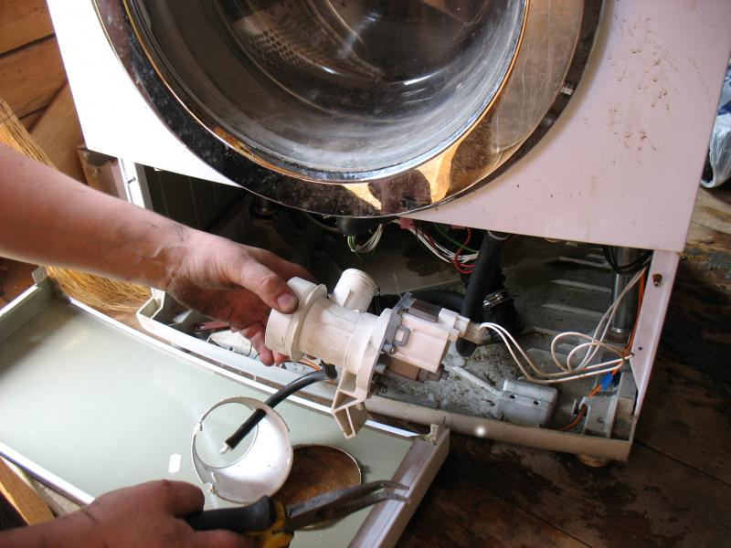

    MasterMaster
    Помпа стиральной машины
    Для изготовления насоса своими руками необходимо подготовить водяную помпу, а также:
    • кусачки;
    • пассатижи;
    • набор отвёрток;
    • паяльник;
    • набор ключей;
    • тестер-мультиметр;
    • строительный нож;
    • изолирующую ленту;
    • хомуты;
    • тройник;
    • металлическую пластину;
    • стальной штырь 1,5х80 см;
    • силиконовый герметик.
    Следует позаботиться о наличии:
    • шланга;
    • пластикового кожуха;
    • электрического реле (24 В);
    • медных проводов с изоляцией.
    Для подключения к электросети подойдёт старый шнур от разобранной машины.
    Пошаговая инструкция
    Помпа
    На начальном этапе демонтируют помпу и проверяют работоспособность насоса и подготовленного реле при помощи тестера-мультиметра. Для этого его щупы прикладывают к проводам обоих устройств по очереди. Далее приступают к основным действиям.
    Техника выполнения работ:
    1. Изготовить кожухи для реле и насоса. Они необходимы для защиты устройств от осадков. Для этого подойдёт любая пластиковая ёмкость, например, банка.
    2. Проделать в кожухе для реле отверстие для вывода электропроводки.
    3. Установить и подключить внутри ёмкости реле.
    4. Подсоединить помпу к электрической сети и убедиться в работоспособности.
    5. Зафиксировать на выходной части помпы тройник.
    6. Подсоединить к тройнику шланги посредством хомутов.
    7. Просверлить в металлической пластине шесть отверстий под резьбу 6 мм.
    8. В стальном штыре сделать пару отверстий.
    9. Закрепить агрегат на пластине и соединить болтами со штырём.
    Воткнутый в почву штырь играет роль опоры и заземления. Работоспособность получившейся самоделки необходимо проверить. Для этого короткий шланг погружают в воду и включают устройство. После этого все отверстия нужно заизолировать силиконовым герметиком и спрятать в подготовленный ранее кожух саму помпу. Такой насос имеет неплохую производительность: одно ведро воды он выкачивает всего за 5–10 секунд.
    Симпатичный корпус и остатков сантехпластика показан в этом видео:
