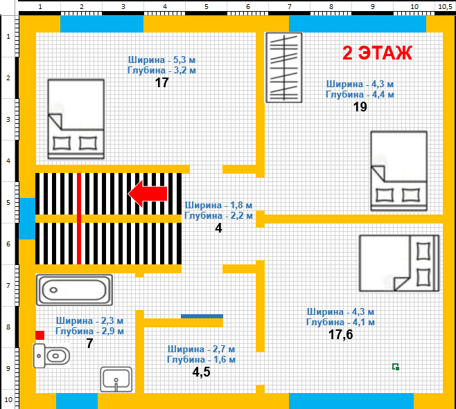

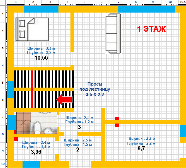

    Доброго времени всем.
    Придумал  проект дома. Размер 9,5 на 10,5 блок. Возможно ли осуществить строительство с плитами перекрытия без несущих стен внутри? Т.е. пролет максимальный 10,5 метра. Материал межкомнатных перегородок кирпич
    Лестницу планирую делать по «подъездному типу» проем под лестницу 3,5 на 2,2 с шириной марша 1,1 метра и полноценной межлестничной площадкой. Можно ли это осуществить при помощи готовых жби лестничных маршев как на картинке?
    #619128
    Теоретически ПБ-шками можно перекрыться, бывают длиной до 10 метров. Но, нужно учитывать, что предельная нагрузка у них: 300-450кг/м2, и это на всё, включая внутренние перегородки, заливку пола, отделочные материалы,  мебель и т.п. У ПК-шек, к сравнению, обычно 800кг/м2 допустимо. Но максимальная длина до 9 метров.

    Я у себя выкрутился тем, что по центру пустил балку (0,5 метра высотой) с опорой на четыре столба (два в толще стены, два на равных расстояниях, итого пролёты по 3 +/- метра получились).
    На эту балку укладывал ПП по 5 метров.
    Уже с учётом балки и столбов планировку делал.
    #619134
    Проект без расчётов? Разработана просто визуальная картинка? Допустимо. Сам так строился. Но при таком подходе надо везде все делать с запасом и с перестраховкой. Спать надо спокойно. В данном случае я бы всеж поставил хотя бы одну кап.стену (у себя вообще перевязал противоположные стены крестом), одновременно уменьшив длину плиты и закрепил бы стены от распирающей нагрузки. Дело в том, что необходимо учитывать множество нагрузок, а в данном случае распирающая нагрузка на стены. Чтоб их барабаном не выдавило. С моей точки зрения, средняя кап.стена напрашивается сама собой.

    Если на первом этаже справа внизу — котельная, то я бы сделал еще вход из дома, чтобы зимой через улицу не таскаться.
    Лестница: если на разворотную площадку заложить метр, то остается 2,5 метра на подъем на полэтажа, кажется мало (могу ошибаться, не помню сколько у меня, да и от высоты этажа зависит)
    #619187
    1. Центральную стену сделать (в виде стены, или балки с колоннами, но сделать), не обязательно по центру.
    2. перегородки между 2, 3 и, возможно, 3,36 убрать.
    3. Как выше сказали с лестницей повнимательнее, нужно учитывать высоту потолков, желаемую проступь.
    4. Подумать над раздельными санузлами.
    5. +1 к тому что бы сделать дверь межкомнатную в 9,7, а если не содержит «грязной» печки — так и отказаться от уличной двери.
    6. В большой комнате 1 этажа, по правой стене предусмотреть окно.
    7. Комнату 10,56 увеличить до размеров комнат 2-го этажа +/-.
    8. Надеюсь, диван поставлен для масштаба.
    9. Положение лестницы по центру на плане тоже не обязательно.
    Короче, как проба пера — хорошо, но с функциональной и технической точек зрения — просится доработать.
