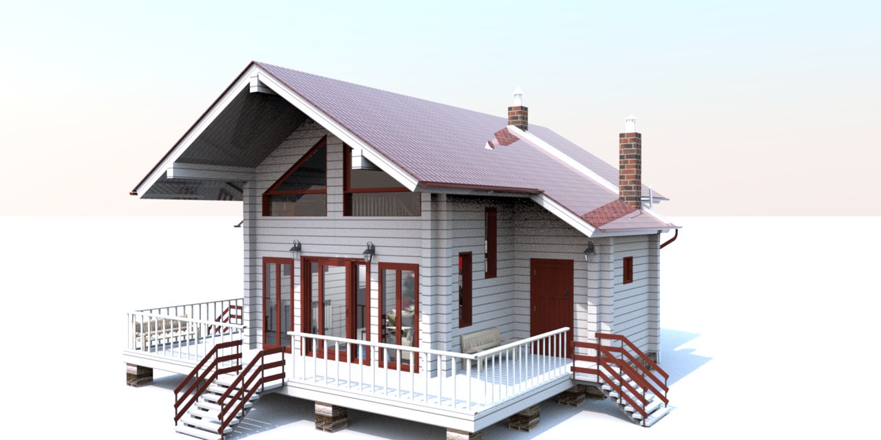

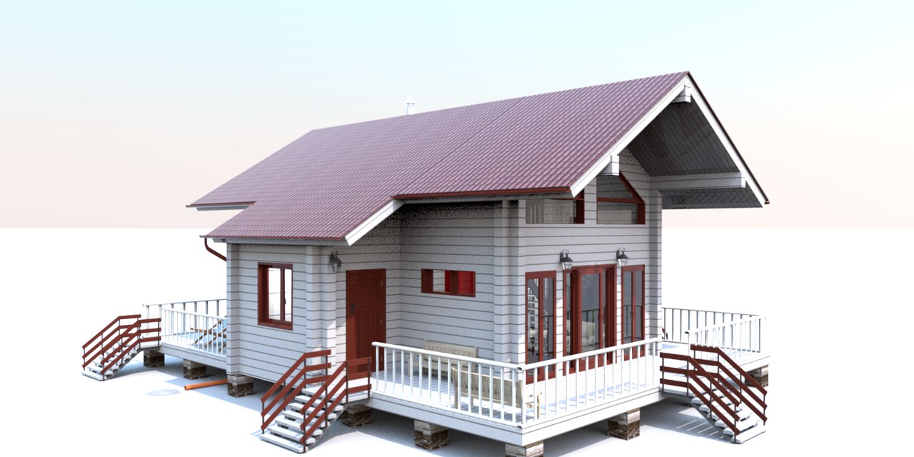

    А вот — проект. Смущает вынос кровли. Выдержит ли снеговую нагрузку?
    #167407
    а где проект?
    #167408
    АватарBah
    Выдержит. Вопрос как веранду зимой чистить?
    #167409
    А я че то сомневаюсь, что выдержит. Сломаться то может и не сломается, но прогибаться будет однозначно. Вылет очень большой. А упоров нет.
    #167445
    От розы будет еще зависеть. И если будет МЧ, то периодически будет скатываться. А еще можно снизу палкой-стучалкой постукивать, провоцируя сход снега. Для верности угол крыши увеличить, хотя он и так достаточно хорош для МЧ. Критическая масса снега накапливается в ендовых. Там он и не сходит никогда.
Просмотр 20 сообщений - с 21 по 40 (из 60 всего)
