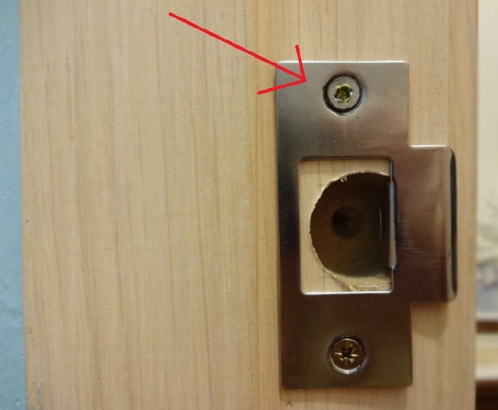

    А чем такое откручивать? Изображение
    Надпил сделать и плоской отверткой выкрутить. Или левым сверлом высверливать, может начать выкручиваться. Можно более вандальными способами.
    #600425
    1. Если есть дремель в хозяйстве — можно поставить на него насадку-микроболгарку и сделать поперечный шлиц под плоскую отвертку.
    2. Если нет — высверлить головку шурупа, накладка снимется, потом пассатижами за хвостик выкрутить огрызок.
    #600426
    лимонлимон
    Я бы опробовал резинку проложить или на термоклей отвертку приклеить. Там саморез короткий обычно, усилие не большое нужно.
    #600443
    можно поподробнее про данный способ?
    #600463
    сверлом. Можно по часовой стрелке, можно попробовать против.
    #600478
    прямо подмывает замутить опрос «есть-ли у вас в хозяйстве левые сверла? и нафига они вам нужны?!»
    #600485
    Вероятно, имелось в виду засверливание с экстрактором.
    #600492
    для такой мелочевки ИМХО не вариант
    #600525
    лимонлимон
    Между шляпкой и отверткой прокладываешь резинку и крутишь. Толщину опытным путем. Как вариант замены резинки — кухонную мочалку металлическую или шкурку наждачную. Но это иногда работает на кротких и слабо закрученных шурупах. Было даже просто тряпка помогла.
