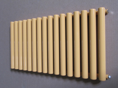

    Есть ли счастливые, или наоборот, обладатели сих приборов.
    Поделитесь, пожалуйста, впечатлениями.

    Что это такое? Никулин с такими ходил:

    Возможно тогда это модно было.
    Вообще то это трубчатый радиатор.
    По теории он должен хорошо перемешивать воздух в помещении, тем самым делая низы более теплыми.
    А вот как это на самом деле….
    По теории, воздух в помещении хорошо перемешивает "конвектор", потому так и называется.. А радиатор — он больше на излучение работает (что тоже в его названии заложено)…

    Интересно, они стальные или из нержавейки? Свищи быстро появятся от корозии?
    Хотя может для своей СО подойдут
    #189224
    Стальные панельные радиаторы же ставят и это тоже самое по сути две горизонтальных ВГП трубы к ктороым для конвекции наварили ВГП труб большего диаметра, заграсили эмалью и выставили не гуманный ценник.
    Та,нет, то не совсем так.
    Трубы, которые вертикально, двойные, т.е. в большую диаметром вставлена меньшего диаметра, а меж ними теплоноситель. Так вот внутри меньшей трубы и создается восходящий поток.
    Если никто не пользовал, то может найдется кто подскажет как посчитать их теплоотдачу?
