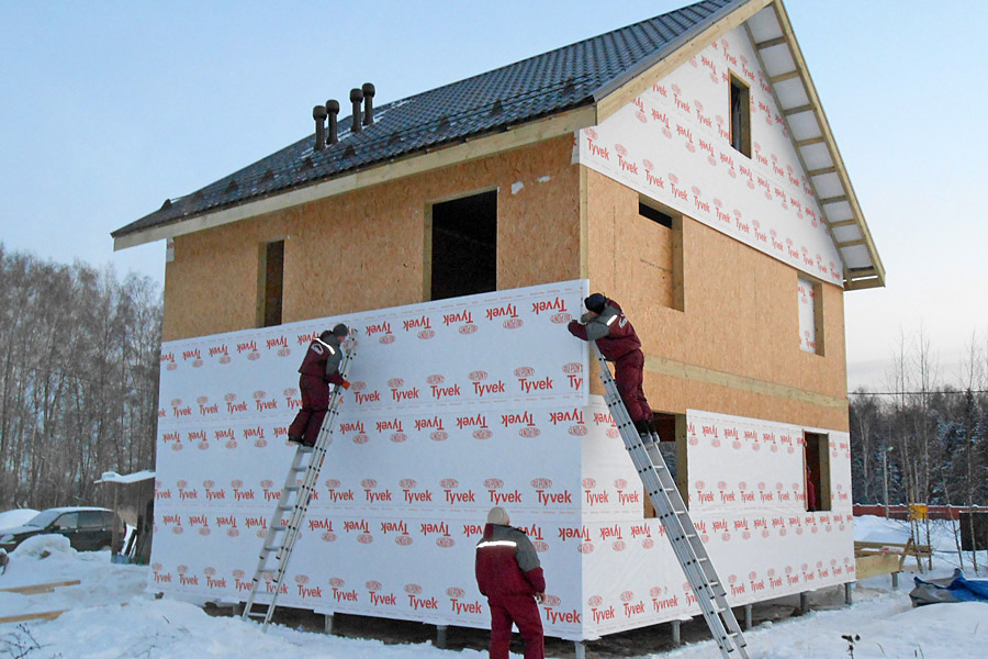

    Ветрозащита для стен
    Ветрозащитная мембрана для стен вошла в строительные технологии с развитием вентилируемых фасадов.
    Этот материал сегодня представлен в нескольких основных видах: как пароизоляция или гидроизоляция, либо материал с комбинированными свойствами (материал отводит лишнюю влагу в виде пара от утеплителя изнутри, не пропускает попадание влаги снаружи). Большинство материалов данной категории представлены пленками и мембранами, реже встречаются пароизоляционные плиты.
    Ветрозащитная пленка для стен: назначение, строение

    Ветрозащита под сайдинг
    Ветрозащитные пленки под сайдинг устанавливают в двух случаях:
    1. Когда есть слой утеплителя, чтобы обеспечить его защиту от намокания.
    2. Гидроизоляционные пленки, чтобы избежать задувания под фасад, даже если он не утеплен.
    В отдельных случаях можно не устанавливать ветрозащиту под сайдинг (если он набит не утепленным бетонным, кирпичным стенам), если вы уверены в качестве монтажа панелей.

    Схема ветрозащиты под сайдинг-панели
    Очень часто гидроизоляционная пленка включает в себя ветрозащитный слой, что позволяет отказаться от приобретения дополнительного материала. Однако такими свойствами отличается не каждый гидроизоляционный материал.
    При ветрогидроизоляции, очень важно, чтобы отдельные куски материала были нашиты внахлест, а стыки качественно проклеены при помощи специальной ленты.

    Ветрозащитная пленка прикрепленная к фасаду дома
    Ветрозащита – своего рода мембрана, которая выступает в качестве барьера на пути резких холодных потоков. Данная мембрана предназначена для сдерживания внешних воздушных потоков, однако воздух изнутри она пропускает. В случае монтажа, главное не совершить ошибку и не установить пленку наоборот. Иначе добиться комфортных условий внутри жилых помещений будет невозможно.
    Качественно монтированная ветровая изоляция, должна обладать следующими свойствами:
    • Защита конструкции от возможного проникновения влаги.
    • Ветрозащитный слой полностью закрывает всю поверхность стен, при этом закрывая возможные щели в утеплителе.
    • Поверхность такого материала, должна способствовать выводу влаги, при этом не допускать влагу внутрь.
    Монтирование ветрозащитного слоя
    При монтаже ветрозащитной пленки, как и в случае с гидроизоляционным слоем, пленка нашивается внахлест. Все стыки, что образовываются, необходимо проклеить при помощи специальной гидроизоляционной ленты. В данном случае требуется использовать именно такую ленту, это защитит конструкцию от проникновения холодного воздуха.
    Подбирая ленту, не стоит забывать о том, что этот материал должен обладать хорошими показателями паронепроницаемости. С приобретением подобной продукции не должно возникнуть затруднений, так как подобный строительный элемент, обычно выпускается тем же производителем, что и ветрогидрозащитная пленка.
    Что касается нахлеста, то для достижения наилучших показателей, рекомендуется его делать не меньше 15 сантиметров.
    Пленочный материал нашивается на готовый каркас, который делает отступ от утеплителя в 2 – 3 сантиметра. Этот зазор необходим для вентиляции.
