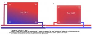

    #63439
    А вот я какую прикольную картинку нарыл
    #63444
    Обычно правда вариант 97% берут за базовый. Но кроме этих поправок, есть ещё поправки на расположение, экраны, температуру помещения, температурный график
    #63445
    Модератор
    Но в целом-то для базового сравнения разных подключений подходит такая картинка? Или фейк?
    #63446
    Без применения удленителей потока и внутренних заглушек можно пользоваться.
    #63447
    dadadadadadadada
    Картинка не верна……Ошибка…
    #63448
    чета по картинке не понял правый нижний вариант…. куда подключен вход?! или это конвектор советских лет?
    #63449
    АватарAleq
    По поводу картинки. У меня планируется система однотрубная. Сейчас муки выбора между вариантом 100% (эффективность) и 88% (эстетика). Склоняюсь к эстетике. Как думаете?
    #63450
    Между первой и второй секцией радиатора внизу поставьте ниппель с заглушкой и получите первый вариант.
    #63451
    я "верю" в схему низ=низ.. как в максимально эффективную
    #63452
    • МариiнскЪ
    Если однотрубная, то первая будет 100, вторая 88, третья еще меньше и т.д. — это уже не эстетика, а что-то другое
    #63453
    Заужение потока под радиатором приблизит к 100%
    Заужение потока при диагональном подключении для сохранения байспаса, т.е. возможности регулирования теплового потока в радиаторе(один из вариантов)
    #63454
    АватарAleq
    Спасибо за отклик. Буду делать низ-низ.
