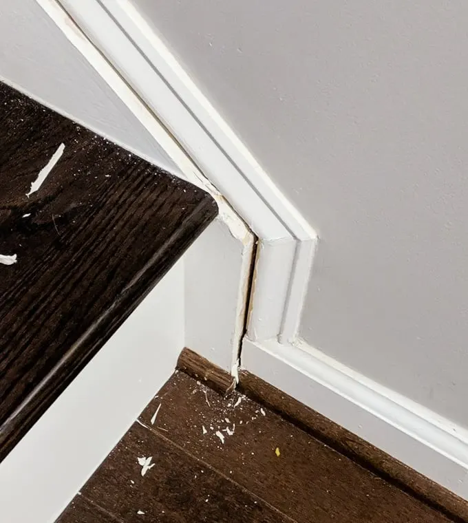

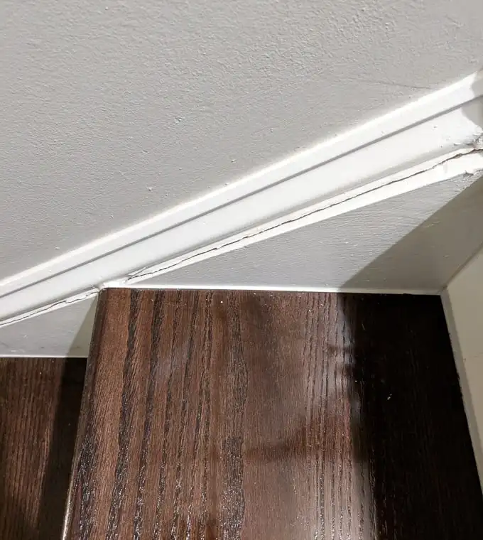

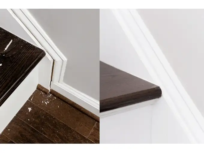

    Один момент по таким лестницам — через пару лет появляются трещины между домом и лестницей. А не надо было замазывать штукатуркой. …

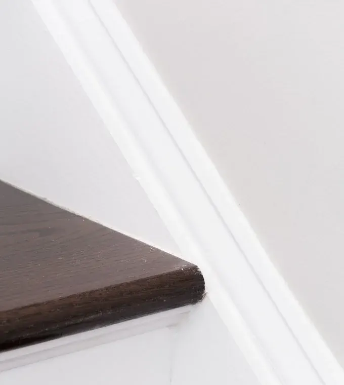

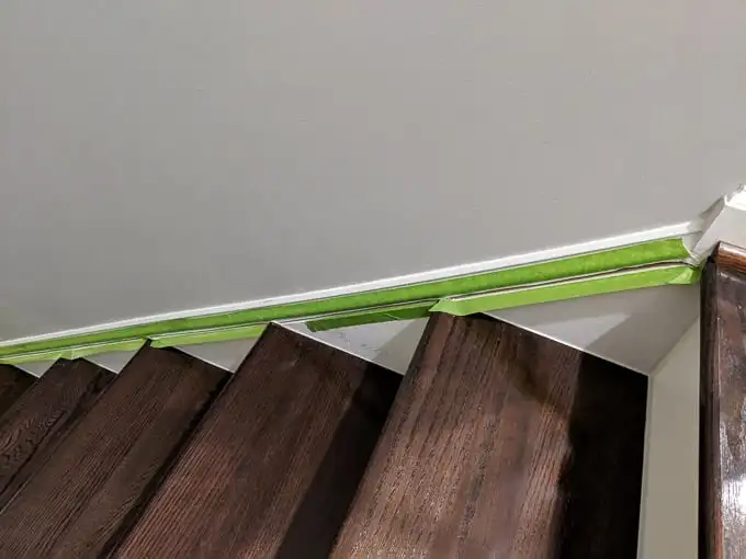

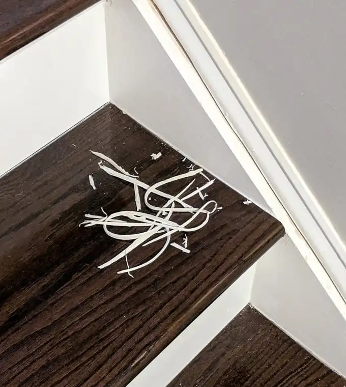

    Вычищаем все щели канцелярским ножом, делаем инженерный шов герметиком, закрываем скочем. Потом скоч убираем, заливаем декоративным герметиком, лестница считай снова новая 🙂
    до и после:
