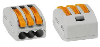

5 Сен'14 в 10:12 #105446еще интересный вопрос в соединениях. сейчас голову ломаю как соединить все. из стены торчит одна фаза, ноль и земля (все по 4 кв). Этот провод я через клеммник нарастил 6 квадратным проводом (знаю что смысла не было, но в магазине выглядел похожим). Духовка подключается одной фазой. Варка двумя. Перемычку на варке ставить не хочется — рабочим останется только один проводник, а на >7 кВт его вряд ли будет достаточно. Купил еще клеммную коробочку типа такой: Т.е. входную одну фазу надо распараллелить на три контакта (два пойдут для подключения варки, один духовки), а ноль и землю распараллелить соответственно на два. В один зажим два провода от варки и духовки не влезают.. Да и кроме 6 кв в зажим тоже ничего не лезет, так что фиг знает как его параллелить ) Может, какие-нить приспособы есть специальные для всего этого дела? п.с. скрутки не предлагать важно не только сечение, но и соединение (порой даже важнее). 5 Сен'14 в 15:59 #1054474 кв.мм. держит ток в 27 А — для "аварийного" подключения плиты на 1 фазу тоже мало. Вы все равно на фазовый провод (он у вас один — на 4 квадрата) хотите посадить 7 кВт плиту + пару кВт духовку. Не дай бог, жена включит чего то много, да еще ни один раз…. даже если считать 2х жильный провод на 4 кв. — то это 32 А максимальный (предельный) ток. Всегда лучше на ступеньку брать ниже — т.е. на вашу фазу сажать нагрузку не более 25А….. ************* Чего предлагаю: Забить на то, что у вас есть Фаза, Ноль, Земля…. Покапаться в ближайшей распред.коробке и переключиться на Фаза1, Фаза2, Ноль. Даже если у вас впринципе одна фаза, перекинте в щитке провод Земля на Фазовый вводной автомат, отрубив, ессна, от него все заземляющие контакты. И раскидать плиту и духовку на 2 фазы — как раз по нагрузке влезите в допуски. Перемычками в коробке подключения плиты закоротить клемы Ноль и Земля. Параллелить чем нибудь типа:  правда, конкретно эти — на 20 А и на сечение до 2.5 квадратов, кажется. Нужно что то по мощнее поискать. 7 Сен'14 в 07:53 #105448Попрет в легкую. 7 Сен'14 в 17:53 #105449Коробочка прямо таки не для печки. То-то и не лезет — чтобы не задымиться. Соединители надо. Типа тех серых на фото.. Можно и без рычажков. Есть просто чёрные соединялки. В хорошем магазине — их всегда полно всяких. Те что со смазкой внутри (когда есть выбор) — это для алюминиевых проводов (смазка не даёт окисляться), ну ясно дело медь тоже можно воткнуть.
