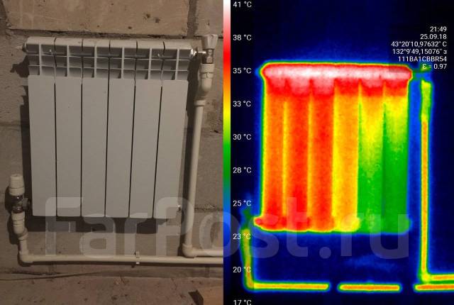

    При образовании застойных зон температура в них градусов на 10 выше температуры окружающего воздуха, а если наружный воздух с температурой -15 и ниже?
    #205419
    Вот как глаза то раскрывает тепловизор животворящий!
    #205420
    WasilWasil
    Охренеть… Оказывается эфективно работает тлоько половина радиатора…. Нужно придумать более качественное распределение потоков, или брать другую конструкцию — из трубы с рёбрами…
    #205421
    Ребята не надо так бояться радиаторов, они конечно не без недостатков, но такие случаи всё же не правило, а исключение.
    Но даже в идеальном случае в радиаторах есть застойные зоны, в которые идёт меньше теплоносителя и потому использовать секционный радиатор для подогрева приточного воздуха опасно, а вот какой нибудь конвектор подойдёт уже лучше.
