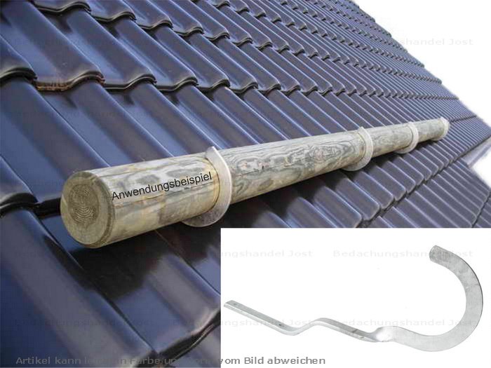

    Че-то немцы вообще не парятся… рекомендуют жердь прикрутить и все
