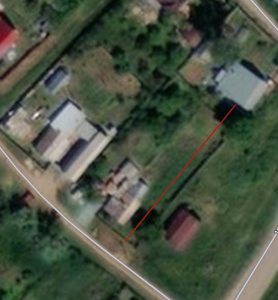

    Час добрый! я стал собственником участка 3 года назад.
    Пока рисовал планы, собирал деньги, ходил с документами по инстанциям обнаружил, что  от опоры  которая стоит возле дома протянута линия к соседу . Соотвественно с опоры свисает » колбаса»  и идет над всем участком, в нижней части доходя метров до 5-ти!  Идет между старыми домами, но если я там решу построить дом? Или вообще хочу в бадминтон играть?!
    Как безболезненно  перенести кабель и есть ли смысл обращаться в Энерго-сбыт?
    Сосед от решения вопроса морозится.  Ругаться не хочу и не собираюсь.
    Что посоветуете.

    1.Там как раз 20 метров, столб на его заборе
    2. На той улице столбов нет, там тупик. Он там считай один живет, отрезал кусок от большого уличного надела.
    Что бы ему идти вкруговую в свой тупик потребуется столбов 15, думаю, не меньше. Сколько между столбами растояние для СИП д.б.? Деревянные на пасынке.
