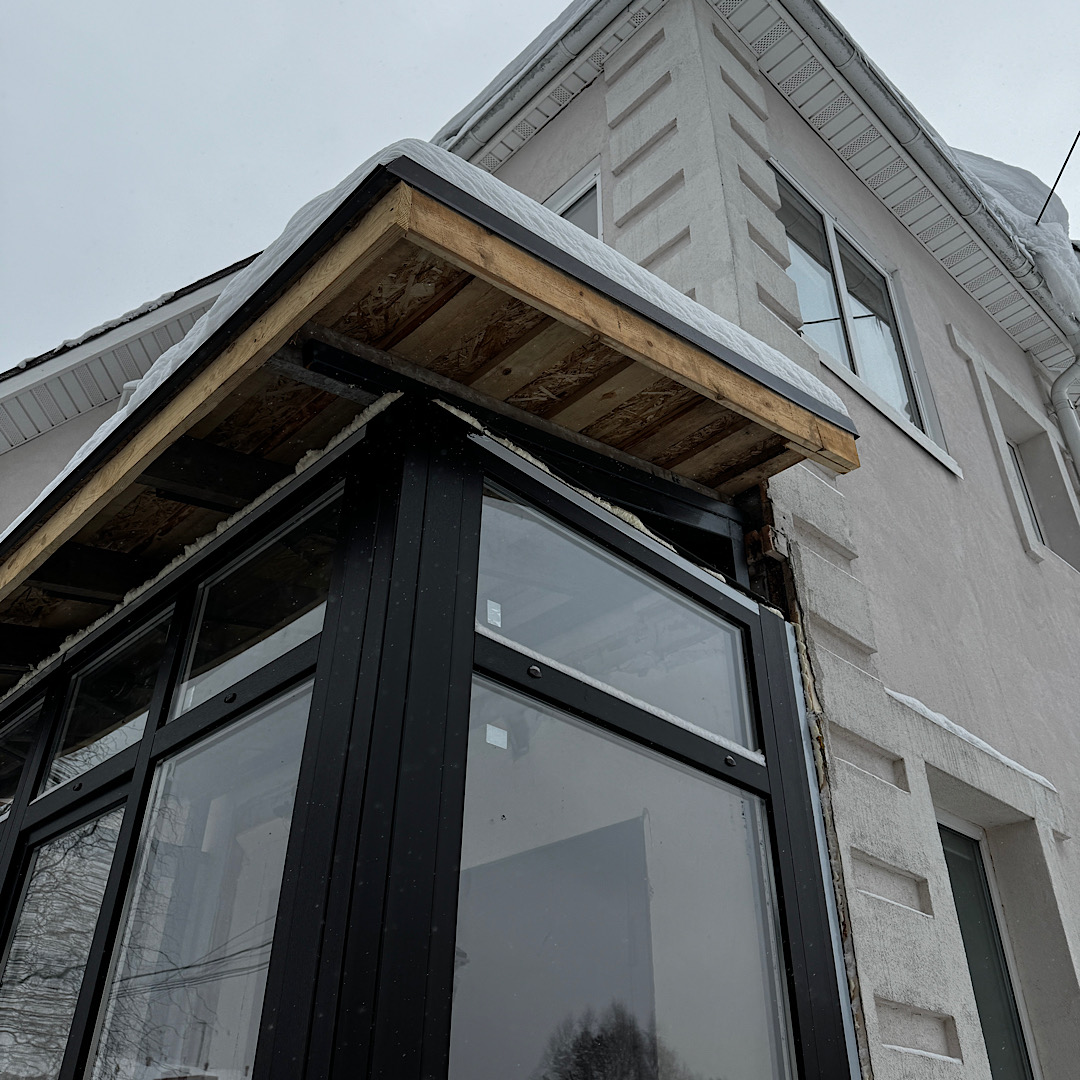

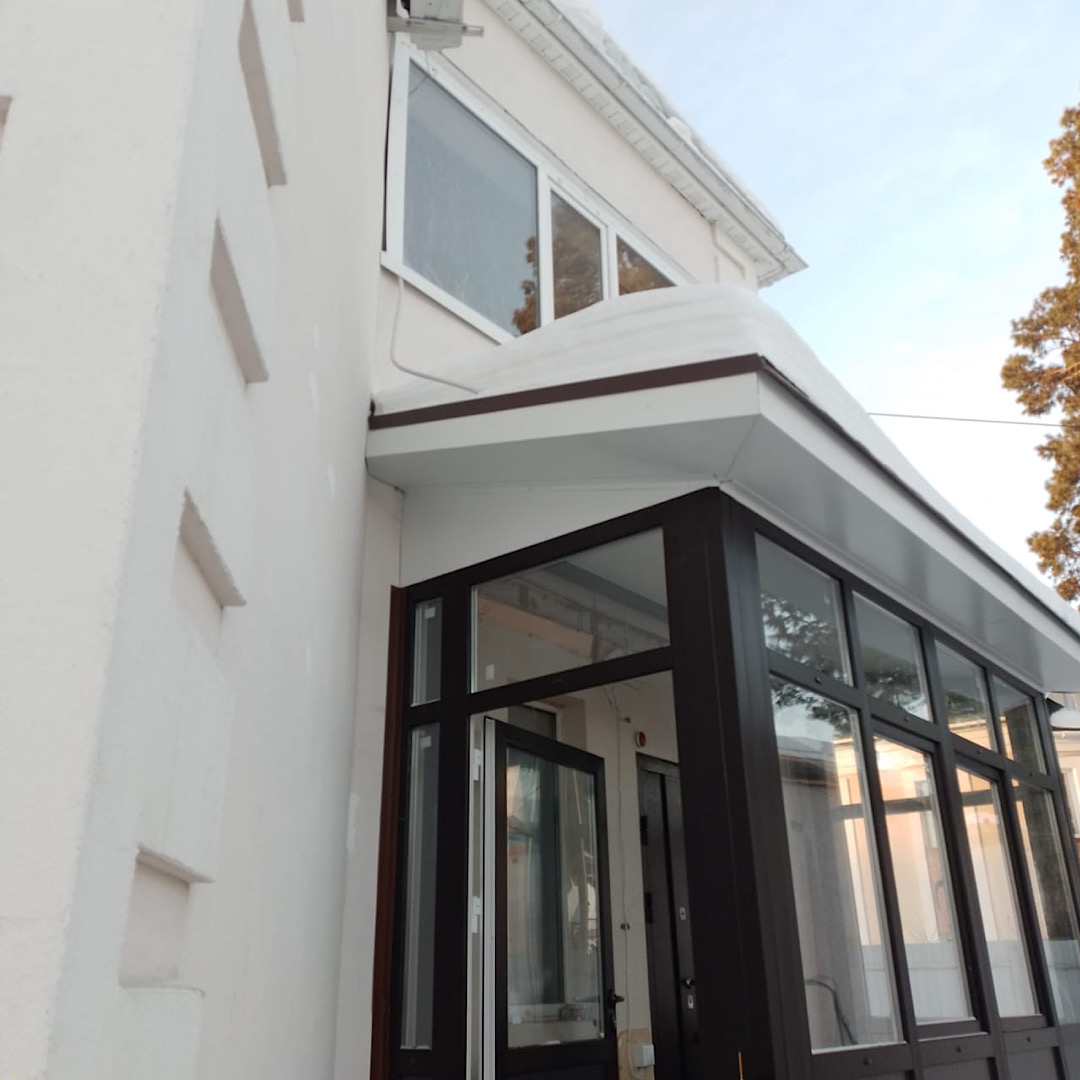

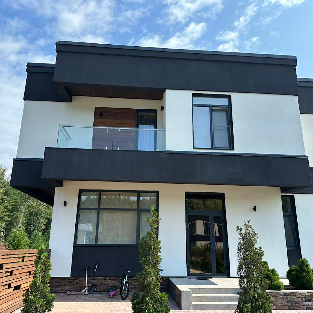

    БылоСтало.
    #620463
    VeterVeter
    Очень аккуратно сделано, молодцы 👍 видел в натуре …
    #620514
    RemSpektrRemSpektr
    Спасибо)
    В живую смотреться очень достойно👍

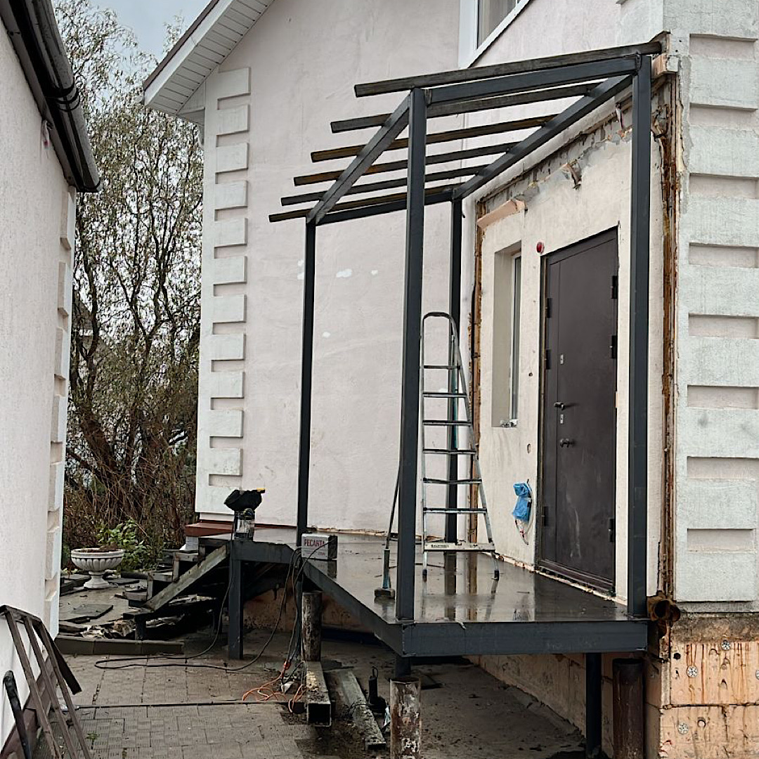

    RemSpektrRemSpektr
    После произведенных работ остались перила стеклянные. Может  кому надо,? Пиите  в личку, скину размеры)))Таких два балкона.

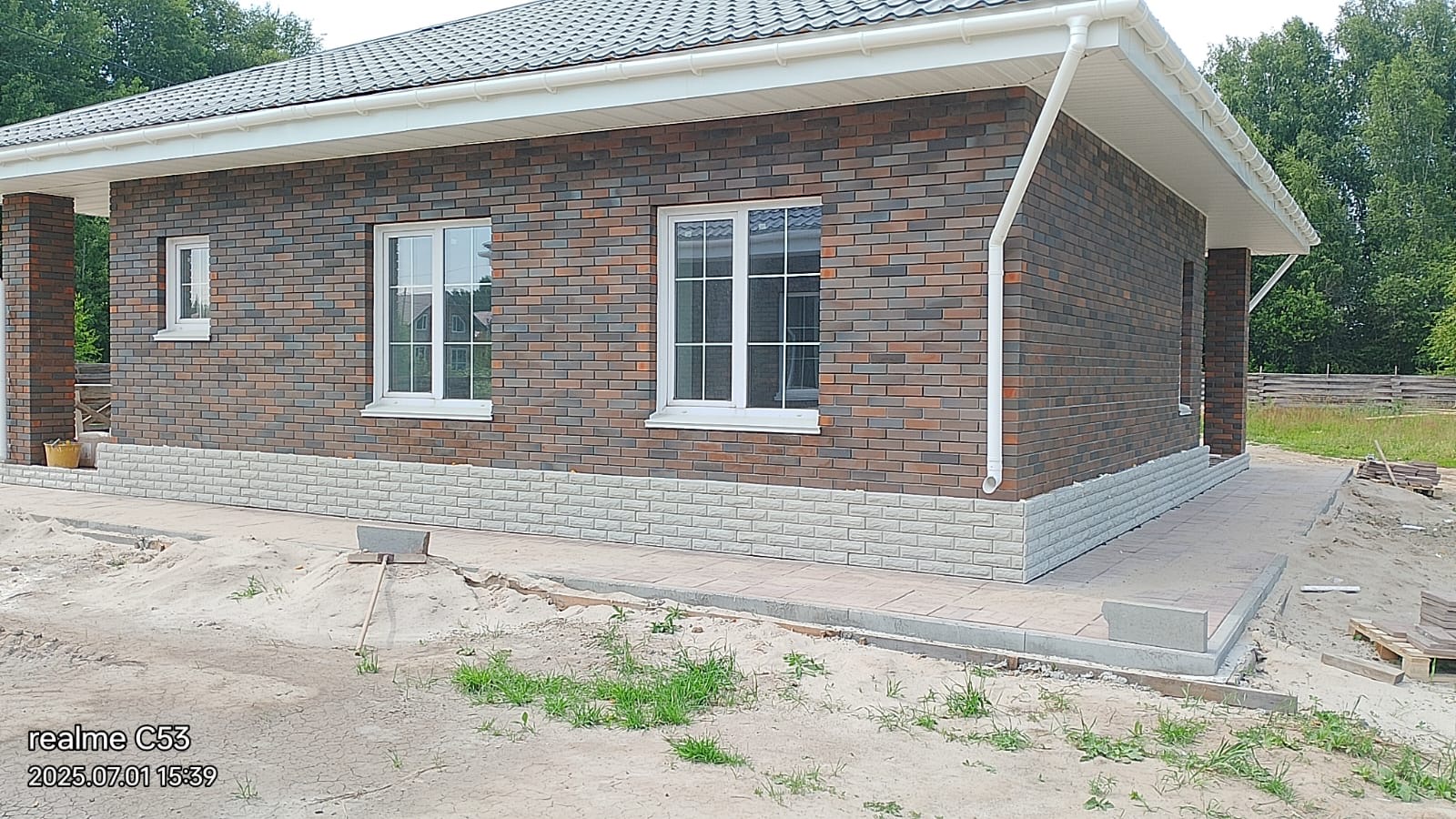

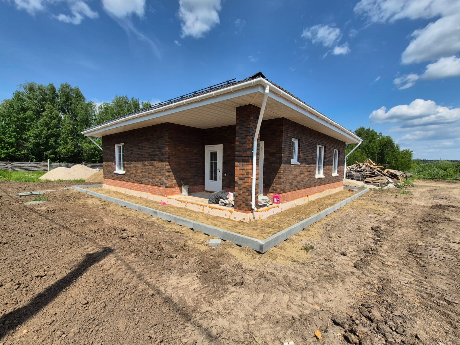

    Где домик такой аккуратный поставили..
    #620651
    RemSpektrRemSpektr
    Строили не мы)) Мы стеклили там два балкона.
    Но можем и построить если надо.👆 фото прикрепил выше

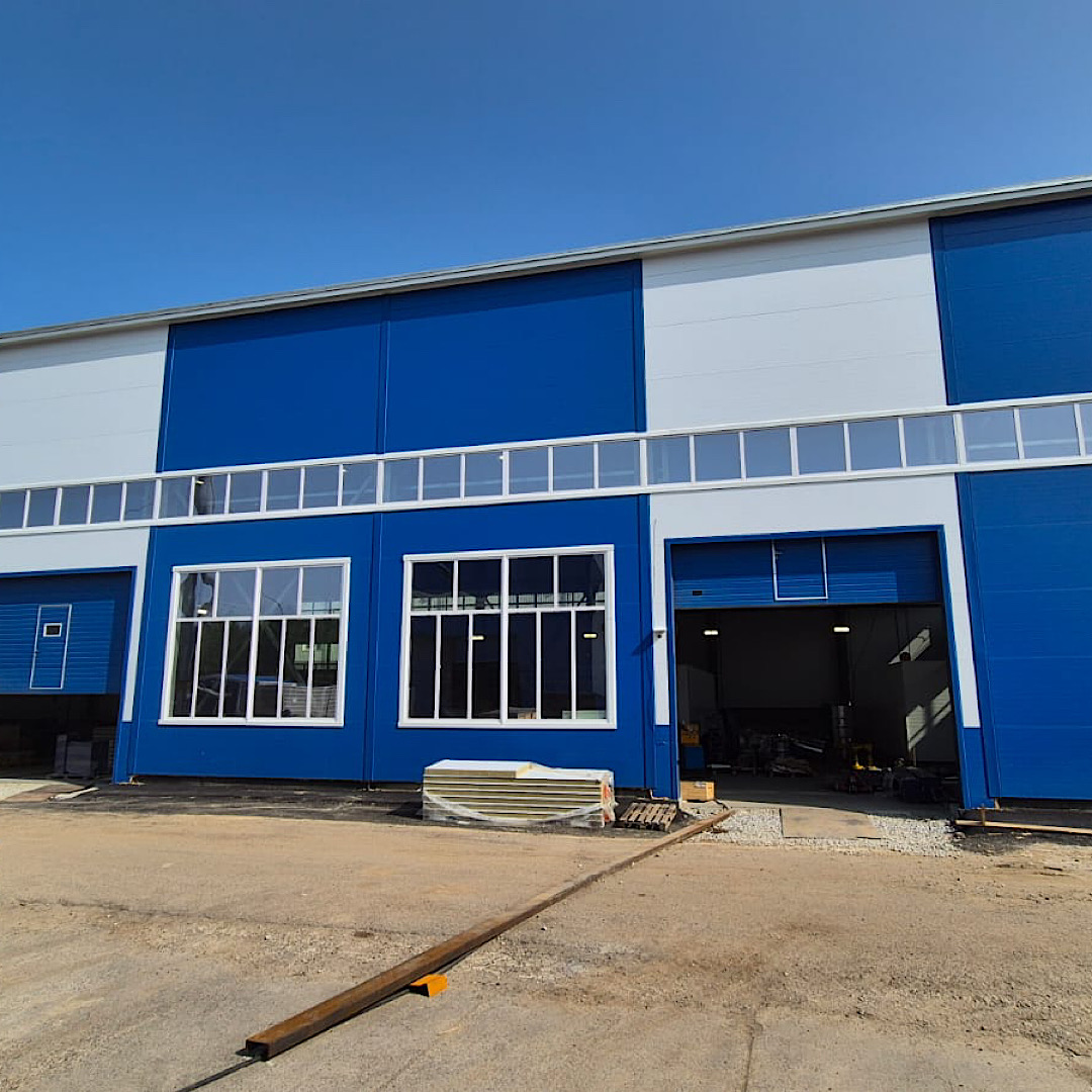

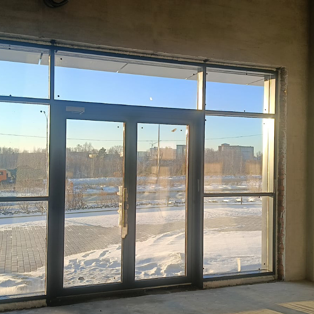

    RemSpektrRemSpektr
    Конечно можно минимизировать импосты .
    #620841
    Аватарsponge
    Ни отопления, ни тамбура — как пользоваться зимой?… или это аварийный закрытый выход?
    #620846
    отопление по стенам, дувка сверху. В предпоследние морозы переезжали в офисное здание с такими дверьми без доводчика и дувки, в холле около нуля было. К вечеру потеплело.
    #620862
    RemSpektrRemSpektr
    Там в дальнейшем будет внутри тамбур, перегородка, тепловая завеса.
    #620884
    Эти евроокна не для Сибири. Это же сколько тепла уйдет на улицу, а это денежки.
    #620887
    RemSpektrRemSpektr
    С одной стороны я полностью с вами согласен. Алюминиевый витраж так себе, но не все проемы с негабаритными размерами можно застеклить пластиком.
    Выше уже писал, линейное расширение и большой формат. Но если правильно подобрать стеклопакет, правильно сделать примыкания по периметру витража, и правильный узел под прижимными планками между стеклопакетов не забывая про бутиловую ленту. Тоооооо это работает нормально, и не забываем про отопительные приборы под окном(витражом), в противном случае что окно пластиковое будет фонить холодом, что витраж.
    Повторюсь Вся теплопотеря  через стеклопакет. При правильном монтаже рам не важно каких.
