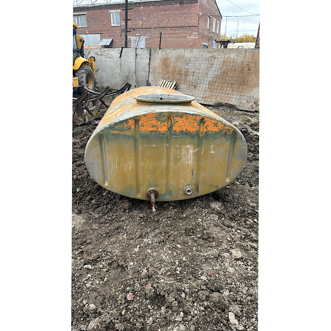

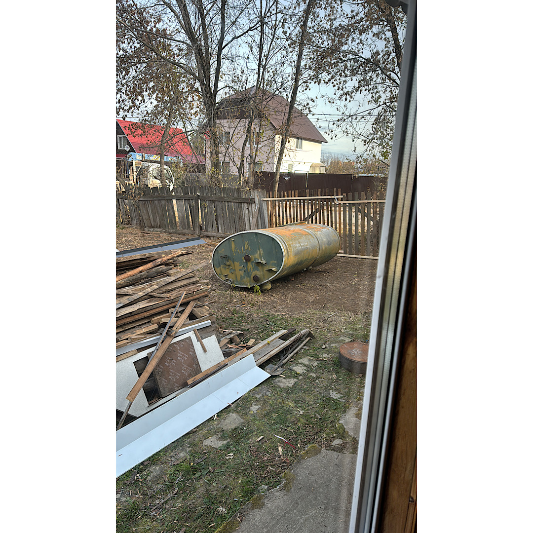

    Вопрос знающим или столкнувшимся с таким дивайсом)
    Закопал под септик бочку (халява))).
    Теперь думаю, как быстро сгниет? Или нечего ей не будет.
    Пока глобального строительства не начинал, есть возможность безболезненно выдернуть и выкинуть (сдать в лом)

    Если нержавейка, то хватит на десятилетия. Если дюраль, то «сдуется» примерно за 1 год. Чернухи хватит лет на 5-7.

    Походу дюралька, год в земле как вроде норм🤔
    То есть, нет смысла ее оставлять?
    Вердикт одним , сгниет за 3-4 года?

    Походу дюралька, год в земле как вроде норм🤔 То есть, нет смысла ее оставлять? Вердикт одним , сгниет за 3-4 года?
    Я говорю на основе своего опыта. В 90-х купил у алкашей за пузырь 5-метровый кусок дюралевой трубы, которые ставили в полях на больших колёсах для полива. Мне как раз такой кусок нужен был для вывода канализации из летней кухни в выгребную яму. Думал, вечная будет. Через год с небольшим вода перестала уходить из раковины. Заметил, что над трубой земля просела, хотя там никто не ходил. Решил раскопать, а труба схлопнулась, и взять в руки невозможно было, металл рассыпался в хлопья.

    Все зависит от сплава и грунта. От воды алюминию ничего не будет, у меня на улице стоит алюминиевый бак много лет, но в земле видел много сгнивших алюмишек. В почве есть и кислота и щелочь. Вот они и едят его.
    #620699
    AlexPAlexP
    Щёлочь с удовольствием кушает алюминий. Любой «антижир» для кухни или «крот» для прочистки труб убавит веку алюминиевой ёмкости.
    А какое-нибудь «антинакипин» или «для унитаза» — с аппетитом кушает железную.

    Вердикт … Выкапывать ?
    Дело Ваше. Если закопали летом/осенью, то весной, когда грунт оттает, попробуйте к ней подкопаться. К тому моменту симптоматика уже должна быть налицо. Если стенка ёмкости будет расслаиваться и крошиться, значит уже поздно, и Вы её даже вытащить не сможете, стропы перережут корпус на части, как нож масло. Увидите своими глазами, сразу поймете, там всё будет ясно. Если же разложение ещё не успело пойти, значит есть шанс дать ей другое применение. Вообще, я для себя сделал вывод, что всё дюралевое/алюминиевое должно быть наверху, без контакта с землёй. Тогда прослужит очень долго, в т.ч. и в воде. А для земли — либо бетон, либо пластик, либо толстый металл. На Яровом, когда Алтайхимпром развалился в 90-е, многие притащили к себе на дачу огромные эмалированные ёмкости для разведения химреагентов. На складских остатках Алтайхимпрома их очень много тогда оставалось, новых. От 1 до 5 кубов. Толщина стенки 27мм. Внутри эмаль, снаружи грунтовка типа сурика. Эти ёмкости до сих пор выкапывают и перепродают. Я видел прошлым летом одну такую на 3 куба, под зеленой эмалью, состояние, как 30 лет назад, коррозии нет вообще нигде.

    Так то да. Я сильно её не прикапывал, чутка присыпал для наблюдения.
    вот теперь подумываю обкапать её по периметру тогда, и сверху плюхнуть батончиком))))
    одним словом в сезон вскрытие покажет что с ней делать

    Бетон сожрёт алюминиевую ёмкость не успев схватиться. Ph бетона около 12-13, на уровне концентрированных щелочей.
    При заливке бетоном ёмкость может промять сверху, ведь она рассчитана на давление изнутри. А заливать 5см корочку бетона какой смысл?
    Её всю изломает. А значит нужно армировать. Причём в два слоя — по низу и по верху, иначе полопается там, где не армировали.
    Если зальёте норм. саркофаг, то он может просесть со временем под собственным весом и промять дно ёмкости вовнутрь. (Она ведь лежит на земле, а не на плите ?)
    А металл быстрее корродирует в точках излома.
