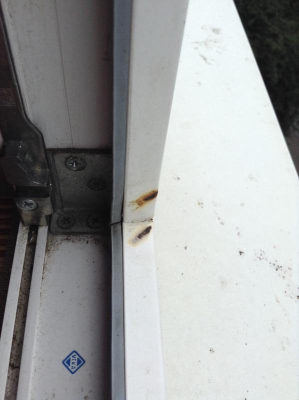

    Пригоревшие следы (от сигарет) как-то можно скрыть? Может есть какой-то ремкомплект??

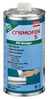

    Выход видим только один.
    За шкурить аккуратно мелкой наждачкой, и замыть космофеном 5-ка.
    Либо просто попробовать замыть космофеном и подмазать Жидким пластиком.
    Картинки по запросу космофен 5 картинки
    #17313
    RemSpektrRemSpektr
    Аккуратно с космофеном и жидким пластиком, один разъедает другой вплавляется .
