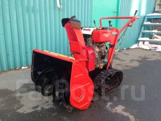

15 Янв'17 в 05:24 #143381joiner wrote:
Надо во Владик ехать. Аукционные японческие Хонды и Мицубиси смотреть
На дроме нашёл такой аппарат Янмар с ДИЗЕЛЬНЫМ двигателем за 90 тыс.
