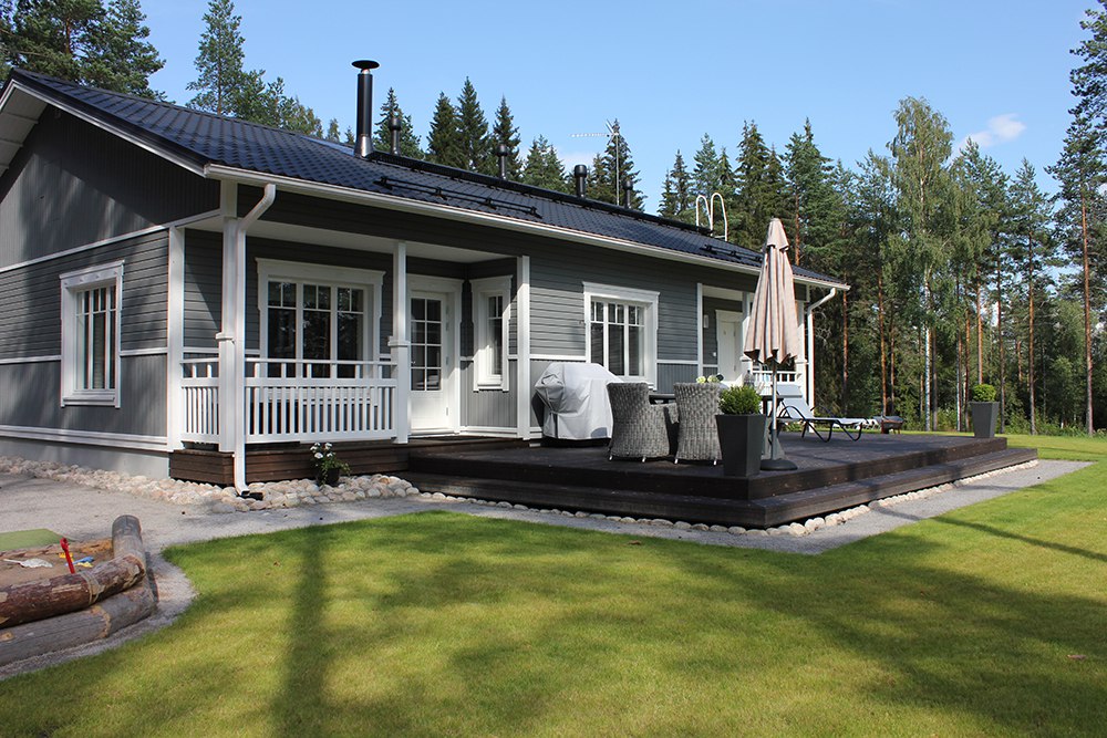

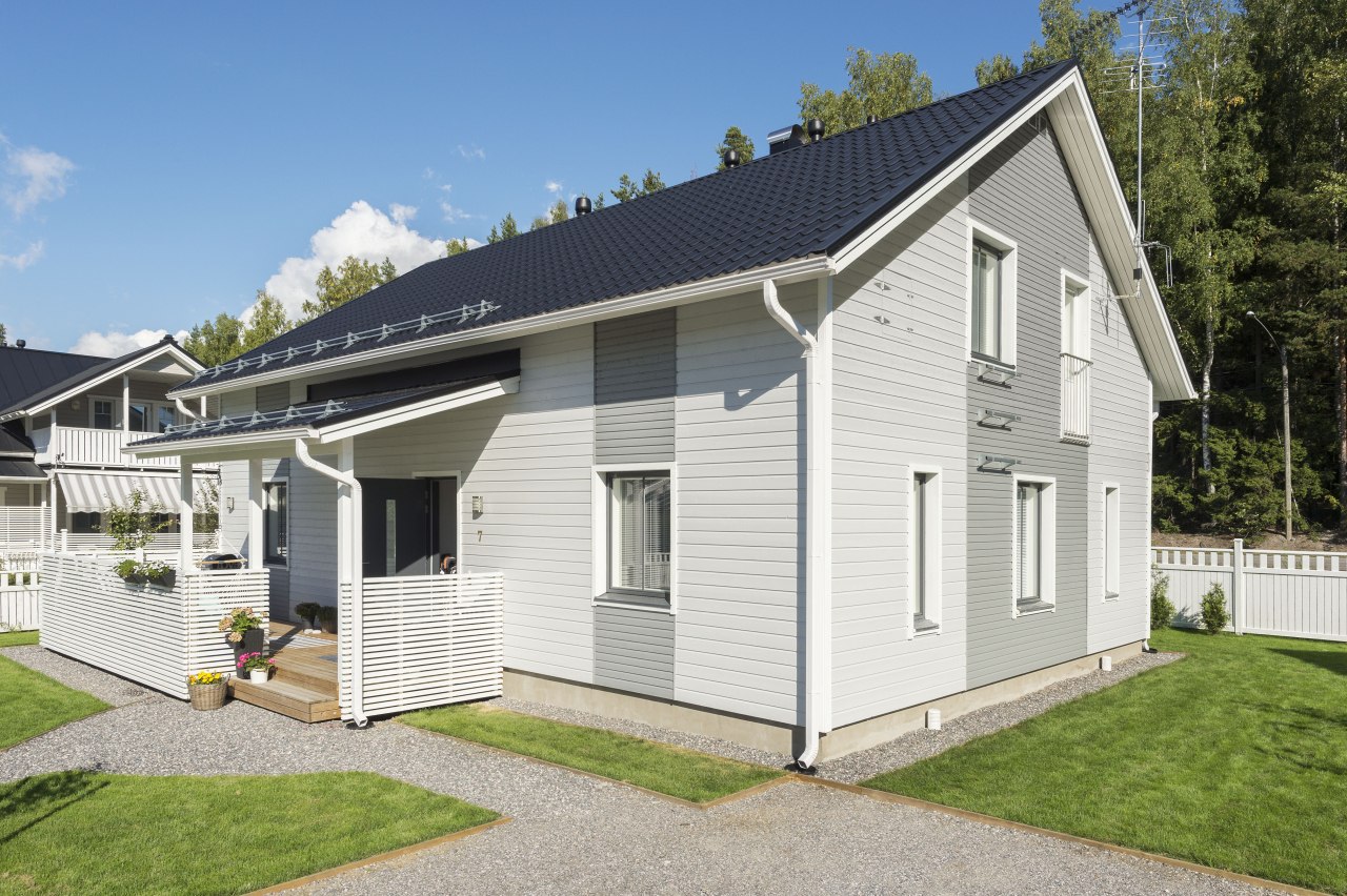

11 Апр'17 в 09:31 #182022oooasp wrote:Да, Вы все верно поняли — утепляем сразу. и все, что в перекрытии — канализация, водопровод (?) — тоже заранее монтируется? 11 Апр'17 в 11:52 #1820237 квадратов прихожей мало, да еще если 4 детей, у меня 12 квадратов прихожая, яблоку упасть негде, думаю что бы на такую ораву надо квадратов 20. Нет смысла мелочиться, лучше спальню урезать, в своем доме все как правило или на улице летом или в гостинной зимой. 11 Апр'17 в 12:10 #182024А может крышу в серый цвет закатать(RAL 7024), для одноэтажного для каркасника это хит, а то корричневый приелся уже 11 Апр'17 в 13:10 #182025Master-krovli.nsk wrote:А может крышу в серый цвет закатать(RAL 7024), для одноэтажного для каркасника это хит, а то корричневый приелся уже Никит, ты представь тогда, что нужно будет и водостоки и проходки, и карнизы…. Всю концепцию менять. Да и материалы уже все заказаны )) пс. Серая кровля хороша фальцевая да с деревянными фасадом. 11 Апр'17 в 14:00 #182026А разве в Томске проблема с серыми проходками, эбк и водосточкой? По мне так вообще огонь, и как-то не как у всех… а то красный кирпич и бежевый сайдинг уже приелись…   12 Апр'17 в 02:10 #182027 12 Апр'17 в 02:10 #182027Рома, свайное поле уже сделали? Я бы добавил штук 5 свай в районе крыльца и придумал бы там лестницу на чердак… ИМХО, сильно просится. 12 Апр'17 в 03:18 #182028Komissar wrote:Рома, свайное поле уже сделали? Я бы добавил штук 5 свай в районе крыльца и придумал бы там лестницу на чердак… ИМХО, сильно просится. Ответ с фотографиями )) Пока комплект на дом готовится в цеху, приехал трактор и расчистил весь участок от снега для монтажа винтовых свай. Теперь можно и сваи закрутить. Монтаж фундамента. Два неполных дня потребовалось, чтобы смонтировать фундамент. Ребята профи. Проверка оптическим нивелиром показала отклонение по вертикали одной сваи на 1мм. Перекрычивать не заставили )) 12 Апр'17 в 03:20 #182029Я настолько всех «задолбал» с фотографиями, что их делают даже там, где этого можно и не делать. Согласитесь, так спокойнее, когда знаешь, что твой заказ готовится, пилится, сушится, грузится и т.д. Это как в современных сервисах СМС: — ваш пилмат вышел из сушилки; — ваш пилмат построган; — доставлен; — и т.д. 12 Апр'17 в 03:30 #182030Подготовка комплекта. Кодирование элементов по месту расположения. 12 Апр'17 в 03:34 #182031Сколько времени прошло с момента обращения до утверждения проекта? а потом сравним с момента расчистки до сдачи или другого этапа… 12 Апр'17 в 03:38 #182032Чтобы все элементы доехали до объекта не перемешавшис, стягиваем все деревяшки полипропиленовой лентой. Очень быстро, а главное удобно: стропалить, транспортировать, разгружать, искать нужную доску в пакете досок, а не в куче. 12 Апр'17 в 04:17 #182033Во сколько заказчику обойдётся какой дом под ключ на выходе? без земли 12 Апр'17 в 07:07 #182034Дмитрий333 wrote:Во сколько заказчику обойдётся какой дом под ключ на выходе? без земли По просьбе заказчика я не могу говорить о стоимости материалов и работ, прошу пойти на встречу в этом вопросе в дальнейшем. 12 Апр'17 в 08:26 #182035А какое (примерно!) соотношение стоимости работ и материалов — скажем 50 на 50… или это тоже секрет? )) 12 Апр'17 в 09:09 #182036Мостовщиков wrote:А какое (примерно!) соотношение стоимости работ и материалов — скажем 50 на 50… или это тоже секрет? )) Это не секрет, могу сказать: работа около 50% от материалов. 12 Апр'17 в 10:08 #182037Ну это побожески 13 Апр'17 в 09:31 #182038Т.к. ниже представленный инструмент впервые нам понадобится именно на этом объекте, то и фотки здесь выложу, а не в клубе любителей хорошего инструмента )). Поскольку погода сейчас имеет переменчивый характер, то аккумуляторный шуруповерт, который холод не очень любит, заимел сетевого брата, а также дико ускоряющую заворачивание саморезов насадку. Коробка: Внутри. Шнур длинный, толстый: Ручка для крепления на ремне: Стандартная насадка, для заворачивания одиночными саморезами: Длинная насадка, для саморезов в ленте. Насадка для ленточных саморезов: Регулируется под саморезы длиной от 9 до 60мм. Шуруповерт и насадка в рабочем состоянии: Всех благ! 13 Апр'17 в 09:40 #181979От это трансформер ) Цена наверное не божеская … 13 Апр'17 в 09:53 #182039admin wrote:От это трансформер ) Цена наверное не божеская … Нам предложили программу Трэйд-ин, грех не отказаться. Трейд-ин заключается в том, что можно получить дополнительную скидку 10% к своей, если сдашь аналогичный инструмент в любом состоянии, любой фирмы. Нашли сломанную Макиту и поменяли )) Общая скидка составила 30%. 13 Апр'17 в 10:11 #182040День обвязки. Для упрощения работ каждый элемент имеет свою кодировку. Вот, например, "Обвязка" "Лага" длиной 4630 и 4520мм Надеюсь это не помада )) Делаем два слоя Бикроста на мастике для гидроизоляции древесины от металла: Раскладываем отдельные доски по своим местам (отражено в проекте) Временно сбиваем, чтобы произвести выравнивание, все стыки на опорах: Хоть доски и строганные все равно приходится использовать струбцины, чтобы поймать миллиметры: Перед фиксацией обвязки, проверяем вертикальные отметки: Редко используемый и очень нужный инструмент, это я про сабельку: Крепление обвязки к сваям глухарями 10х140мм с предварительным засверливанием. Каждая свая имеет минимум две точки крепления, Т-образные — три, пересечения — 4 шт. Всех благ!
