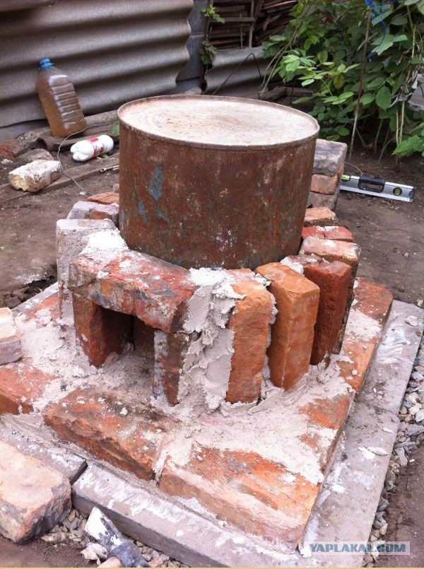

    Вот еще такая технология изготовления тандыра, добавлю в копилку рецептов:
    #110647
    РомашкинРомашкин
    • Сосновый Бор
    #110648
