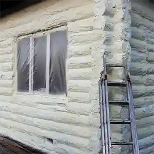

    #180278
    Вот смотрю на ваш домик и у меня вопрос по углу — это что — все утепление? Не маловато?
    маловато, но лучше, чем ничего. Придумайте лучше
