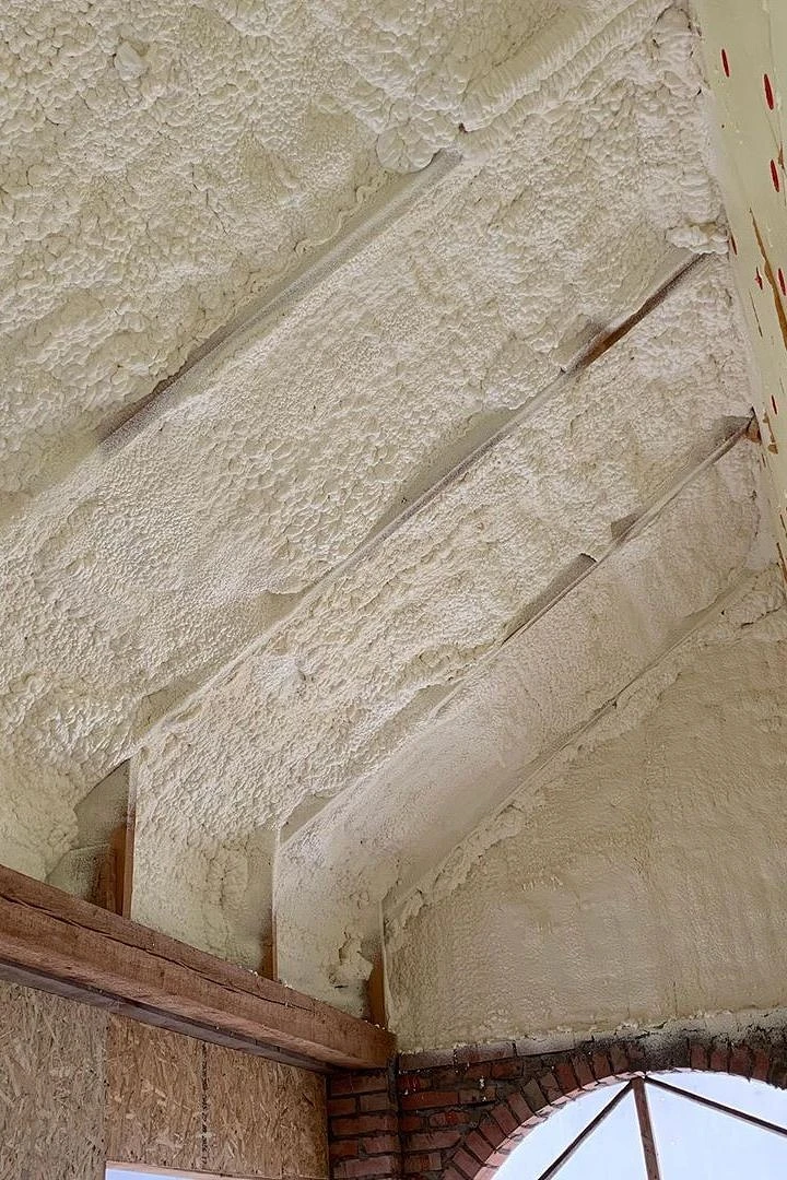

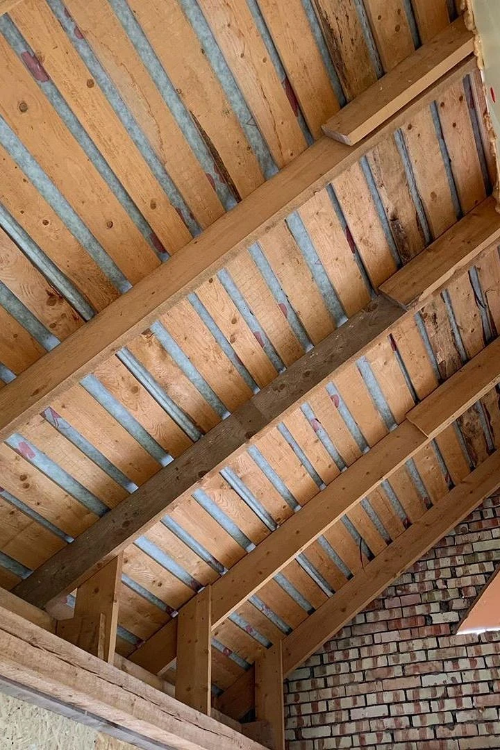

    Рекомендую посмотреть в сторону Пенополиуретана. Его напыляют с помощью баллончика или специального оборудования. По техническим характеристикам пенополиуретан не уступает твердым минераловатным плитам. Он экологичен и стоек к агрессивным средам.
    При напылении смесь полностью заполняет пустоты. Ее не нужно фиксировать с помощью шурупов, проводящих холод снаружи. Отсутствие мостиков холода и высокая пластичность являются главными достоинствами метода напыления.
    До и после:
    #501983
    levtomsklevtomsk
    ток дорого 🙂
    #501984
    Такой бы штукой брусовые дома штукатурить…..
    #502003
    AlexPAlexP
    В данном случае, наверное, пористость закрытая (низкая паропроницаемость)?
    Что-то уж очень неоднородная толщина. Или она в данном случае настолько перезаложена, что в пределах ошибки (+/- 10 см)?
