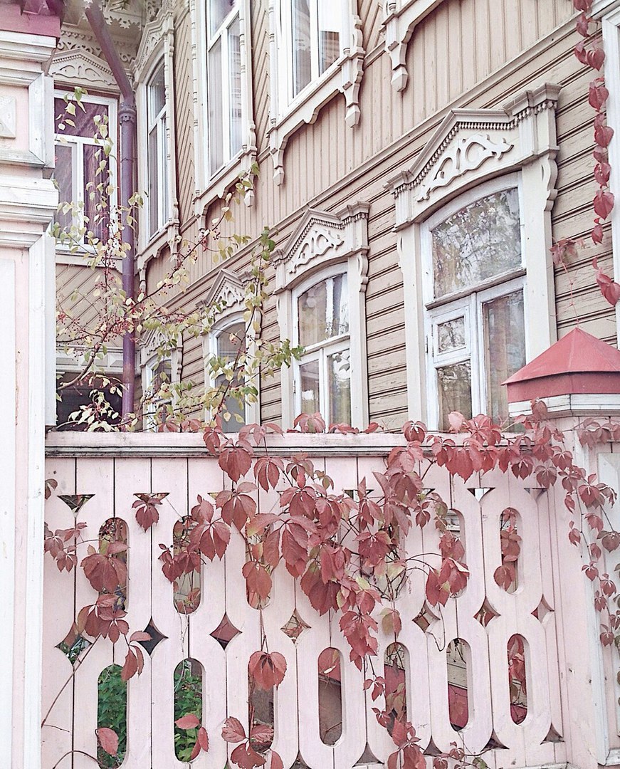

    МаринаМарина
    На Красноармейской — Дом с Драконами. Что это у них на заборе??? и главное стойкое, не валится …
    #188409
    АватарUStaV
    Дикий (или еще называют девичий) виноград.
