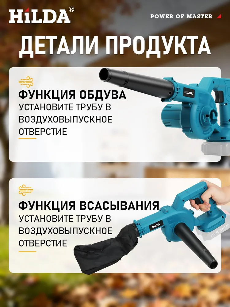

    а расскажите мне про функцию ВСАСЫВАНИЯ, плиз!
    разве при таком расположении мешка для мусора вентилятор не убьется этим мусором мгновенно?
    кто пробовал?
    кстати — системник продувать никто не пробовал?
    как оно?

    а что вентилятору будет? Мусор сухой и легкий, навроде рассыпавшихся блесток. Для собирателя листьев и иголок, наверняка, лопасти соответствующие.

    В той дувке, которая на картинке, не вентилятор, а улитка. Вентиляторные кстати задешево продавались на плейсах. Под макитовский аккум. Тоже дует неплохо. Цена — 350р.
    типа «циклон»?
    в чем разница не совсем понял
    #624613
    с мусором может и пыль/песок всосать
    в подшипник попадет и все?
    #624657
    типа «циклон»? в чем разница не совсем понял
    Нет. У циклона есть буферная ем кость.
    Обычный вентилятор это пропеллер грубо говоря, а улиткой называют центробежный насос, где крутящиеся лопасти, забирая воздух из центра, загоняют в боковой выход.
    #624658
    с мусором может и пыль/песок всосать в подшипник попадет и все?
    Ни фига подобного. Воздух проносится сос свистом мимо двгателя (обтекая его с заду), на валу корторого крыльчатка.
