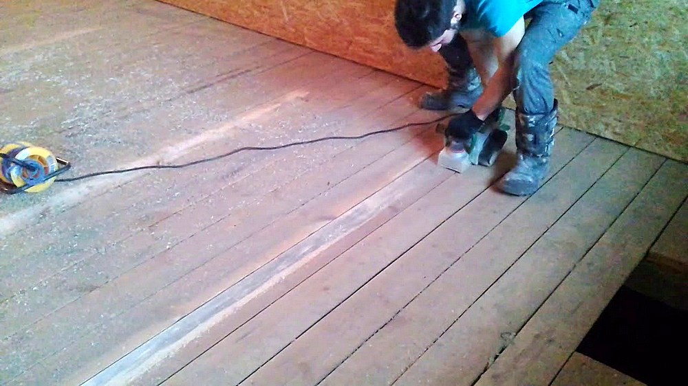

    Выступающие вверх участки пола можно срезать рубанком, ручным или (лучше и быстрее) электрическим. А после этого довести эту область практически до идеала электрической шлифовальной машинкой (ленточной или эксцентриковой).
    Естественно, перед началом таких работ на участке их проведения потребуется обезопасить режущий инструмент от контакта с металлическим крепежом. Так, все гвозди должны быть утоплены пробойником на глубину полтора – два миллиметра ниже ожидаемого уровня выравнивания. То же касается и саморезов. Если же они отказываются вворачиваться глубже (такое бывает), тот как вариант некоторые из них можно на время вывернуть, и вкрутить потом уже после проведения выравнивания.

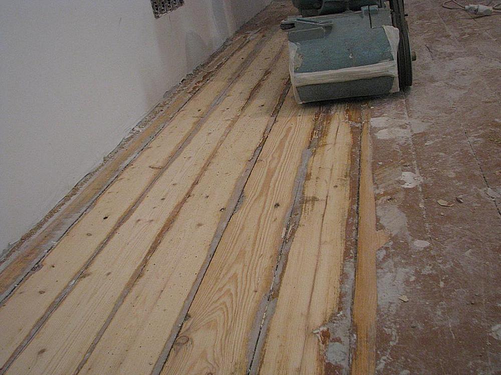

    Выравнивание деревянного пола циклевкой: Эта технология особо хороша в тех случаях, если хозяева не желают скрывать природную красоту фактуры древесины, наоборот, хотят подчеркнуть ее последующим лакированием. То есть сниматься будет или старое лакокрасочное покрытие полностью, или поврежденные, потемневшие от времени и от проникшей в структуру дерева грязи верхние слои досок. Одновременно будет проводиться и выравнивание поверхности практически до идеальной гладкости. – такая технология позволяет избавиться от локальных перепадов уровня с разницей высоты до 10 мм.
    Важно правильно понимать, что такой способ не всегда возможен по той причине, что нельзя делать половицы слишком тонкими. Это негативно скажется на несущей способности пола, и на нормальном сцеплении досок в замке «шпунт – паз». Недопустимо, чтобы от лицевой поверхности доски до замка оставалось менее 5 мм – при нагрузке такой паз может запросто дать трещину.
    Сама по себе технология – не особо сложна, и многие, надо полагать, смогли бы справиться с таким выравниванием и самостоятельно. Однако, не обойтись без сложного и дорогостоящего инструмента (циклевочной машины), расходных материалов в ней, средств защиты и т.п. Даже если предположить, что оборудование можно взять в аренду, все равно самостоятельное выравнивание таким способом скрывает немало рисков.
    Еще один очевидный минус циклевки – это необходимость перед началом выравнивания проверить и утопить в толще древесины все гвозди или саморезы. Верхний срез их шляпок должен быть на глубине примерно 1÷1,5 мм от предполагаемой поверхности пола после выравнивания. Поверхность пола должна быть совершенно сухой. А ширина щелей между досками – не более 5 мм.
    Циклевку проводят в несколько (минимум – два) захода, уменьшая при этом величину абразивного зерна. Так, первые проходы могут быть с насадками Р60, а последний, шлифующий проход – порядка Р240.
    Очищенная и выровненная поверхность пола обычно после этого обрабатывается специальной грунтовкой для придания древесине биологической устойчивости. Далее, при необходимости, она может шпаклеваться, зачищаться начисто и покрываться выбранным лаком или маслом (воском).

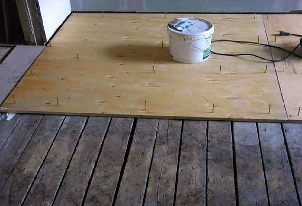

    Выравнивание фанерой ОСП, ДСП, МДФ, ГВЛ непосредственно по старым доскам
    Листы не должны быт тоньше 10 мм, а в идеале даже лучше – 15 мм и более. Многое зависит от нагрузки, какую будут испытывать полы.
    Листы фанеры в этом случае просто прикручиваются крепежом к основанию с шагом 250÷300 мм.. Лучше всего это делать саморезами по дереву, а не гвоздями, так как гвозди способны расколоть листы.
    Фанера не укладывается встык лист к листу – обязательно оставляются деформационные зазоры толщиной 7÷10 мм. Иначе при изменении температуры и влажности в помещении могут начаться деформации покрытия. Стыки между листами впоследствии могут промазываться герметиком.
    Иногда возникает необходимость настила двух слоев фанеры. В таком случае рисунок укладки несколько меняется — важно, чтобы швы нижнего и верхнего рядов не совпадали. Просто при укладке можно сместить расположение плит, например, на треть их ширины. Верхний слой фанеры притягивается к нижнему саморезами с таким же шагом их расстановки.

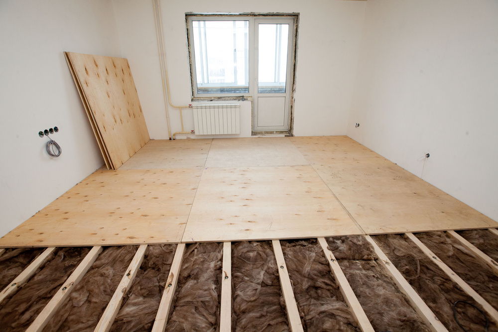

    Иногда старый пол имеет слишком уж серьезные перепады уровняю. И чтобы вывести его в горизонталь, не демонтируя старых половиц, прямо по ним проводят установку лаг с выведением из в одну горизонтальную плоскость. Ну а затем по этим лагам уже производится обшивка поверхности фанерой.
    Это хорошее решение еще и в том случае, когда полы нужно дополнительно утеплить или выполнить их шумоизоляцию. В пространстве между старым полом и новым основанием прекрасно поместится какой-либо эффективный термо- и звукоизоляционный материал, например, специальная минеральная вата, лучше – на каменной основе.
    Лаги крепятся прямо на доски. Поверх них настилают пароизоляционную пленку, укладывают между ними утеплитель. А затем, снова закрыв пароизоляционным материалом, застилают фанерой или другими листами.  Фиксация покрытия на лагах производится саморезами. Понятно, что фанера должна раскраиваться так, чтобы края всех настилаемых фрагментов (карт) обязательно попадали на центр лага.
    Стоит сразу заметить, что подобный способ далеко не всегда подходит для помещений, где очень низкий потолок. Дополнительный подъем пола (а при лагах – этого не избежать)  может оказаться просто неприемлемым

    #528497
    А где пароизоляция?

    user83user83
    А где пароизоляция?
    В данном случае она не нужна, т.к. это «межкомнатное» перекрытие.
    #528511
    я не устаю удивлятся
    все всегда писали, что пароизоляция в полах поверх утеплителя непременно нужна «чтоб не протекло сверху ченить»
    а тут почему не нужна?
    и — обратите внимание — фанера просто прижимается к утеплителю
    точно не нужен зазор?
    я собираюсь  утеплять старый пол новым, поэтому актуально — чего сколько слоев положить.
    #528512
    прямо по ним проводят установку лаг с выведением из в одну горизонтальную плоскость. Ну а затем по этим лагам уже производится обшивка поверхности фанерой. Это хорошее решение еще и в том случае, когда полы нужно дополнительно утеплить или выполнить их шумоизоляцию. В пространстве между старым полом и новым основанием прекрасно поместится какой-либо эффективный термо- и звукоизоляционный материал, например, специальная минеральная вата, лучше – на каменной основе.
    на фото Кнауф, к разряду стекловокна относится

    #528540
    baseevbaseev
    я не устаю удивлятся все всегда писали, что пароизоляция в полах поверх утеплителя непременно нужна «чтоб не протекло сверху ченить»
    Все правильно, но это относится к перекрытию первого этажа, в комнате тепло в цоколе холодно, отсекаем пароизоляцией напитывание влагой утеплителя.
    В данном случае, межэтажное прекрытие) у Вас сверху и снизу практически одинаковая темпереатура, нет условий образования влаги, но с низу установить пароизоляцию вдруг над кухней чайник фигачит паром, утеплителю незачем его воздействие. Сверху постелить ветровлагозащиту вдруг разлили что-нибудь, лишняя влага (вода) в утеплителе тоже не нужна, но можно и без пленок не критично.
    #528545
    а если полы 1 этажа над подпольем выравниваешь(как у меня)?
    при этом — первый слой уже уложенные 15 лет назад половые рейки по деревянным лагам. задача — утеплить и выровнять?
    планировала бросить по уровню брусок 50 мм, меж ним плитный Кнайф.  потом пленку,сверху — фанеру/осб
    #528565
    baseevbaseev
    Нормальный пирог, как обычно утеплитель укладывают на нижний черновой пол, его роль в данном случае выполняют половые рейки.
