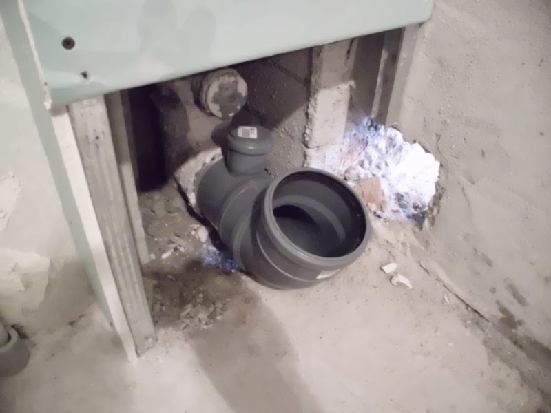

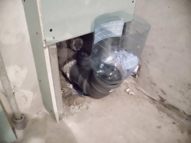

28 Ноя'14 в 05:10 #6502328 Ноя'14 в 06:02 #65037Ага… Если бы строители только воду сливали…. Мы (сантехники-монтажники) на монтаже глушили все стояки канализации и старались делать разводку только после того, как отделочники уйду. Иначе траблов с прочисткой канальи не оберёшься… Всякая шкаклёвка, растворы, клеи создают замечательную пробку в канализации…..
