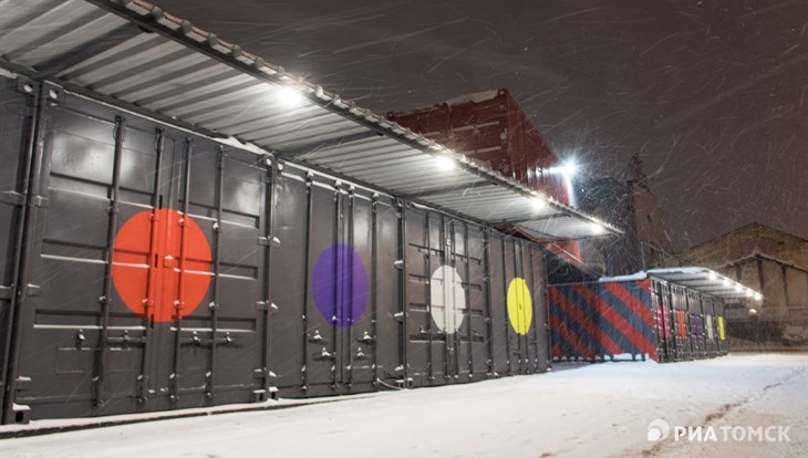

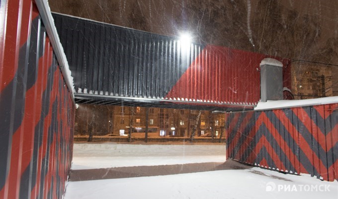

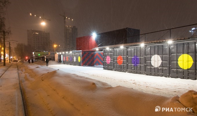

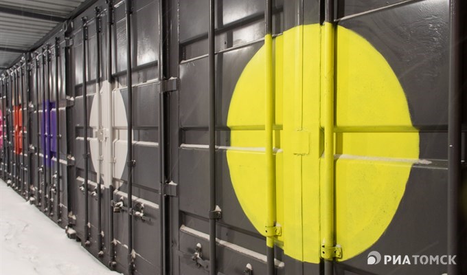

    Пондравилось оформление морского контейнера в стиле зомби-апокалипсис 🙂
