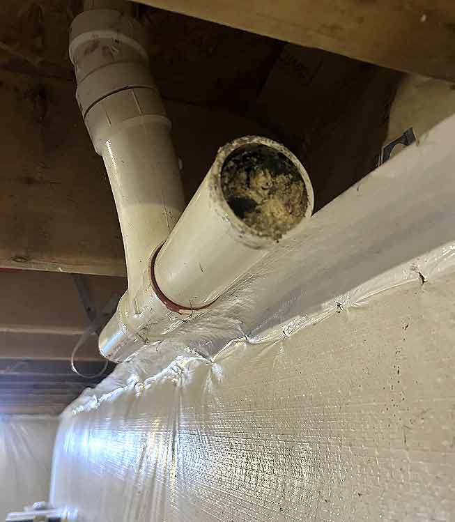

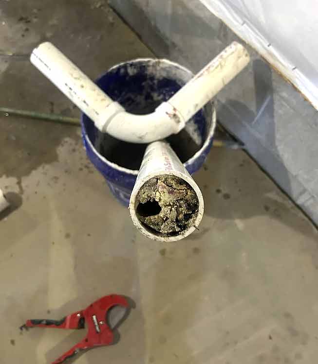

    #597758
    Запущенный случай слива жира в мойку. Пришлось резать и ставить новые трубы 👀
    #597766
    И Тирет не берет? В рекламе он даже волосы растворяет.
    #597767
    Похоже фото из сети…
    #597768
    АватарМульсик
    • Томск Дзержинское
    Не смотрите на Тирет, он бесполезен, от засоров Крот, а от жира в трубах сода каустическая в кипятке, даже мазут растворяет.
    #597769
    да, из сети, но случай реальный 🙂
