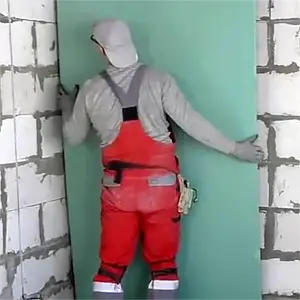

А если сразу Гипсокартон (ГКЛ) на газоблок без маячков?
Стена вроде ровная. Взять некий клей, а лучше что-то типа алебастра (что именно?) и на ляпки поставить листы. Но зазор от стены до листа минимальный, около 1 см а то и меньше. Что думаете, можно попробовать?

Берете гипсокартон и шурупы, крепите с помощью шуруповерта, только обязательно нужно сделать зазор от пола 1-2 сантиметра.
Стыки наклейте ленту и зашпаклюйте.
На ляпки ставить очень долго и роднять сложно.
Для ГКЛ есть клей на гипсовой основе.Например, knauf perlfix, gerkules GM-175 .
Если стена ровная, зачем гипсокартон? На сдир ей пройти и всё
Так пустоты же будут? Почему сразу не заштукатурить нормально?
Зависит от желания и мастера.;-)
Будет после шпатлевки. У кнауфа система оценки качества есть, там одинаковые показатели для штукатурки и гипсокартона. Под покраску и боковой свет принимаются. А у картона куча минусов в виде пустот, худшей влагостойкости, стыков листов, гулких стен
Будто бы в реальной жизни, люди постоянно подсвечивают стену боковым светом, чтобы наблюдать изъяны? Все эти микронеровности абсолютно незаметны.
А по-моему легко отличить на вид штукатуренную стену от гипсокартона. ГВЛ как правило идеально ровный..
Штукатурка все равно так ровно как гкл не будет.
