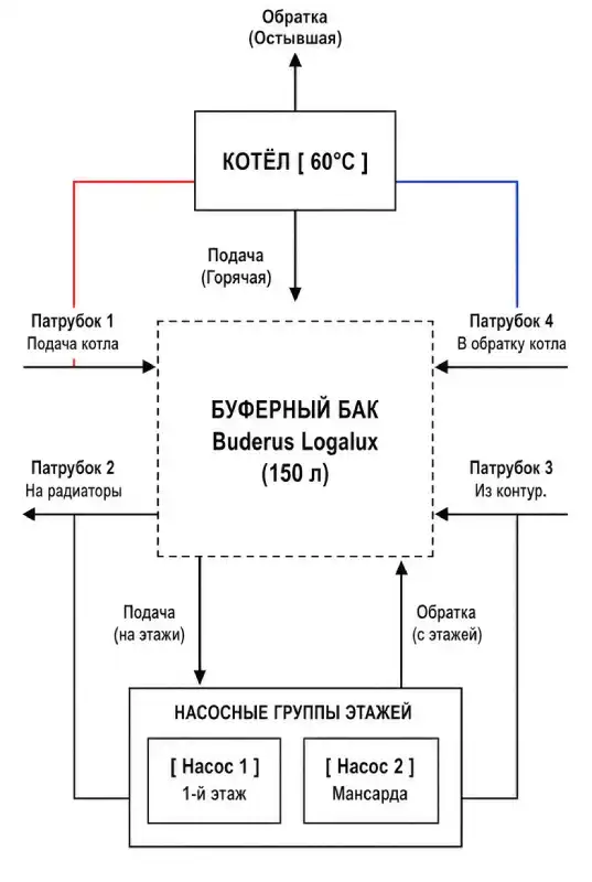

Бак-накопитель 150л между котлом и радиаторами — правильный порядок подключения
Собираюсь ставить буферную ёмкость Buderus Logalux на 150 л между одноконтурным котлом и двумя группами радиаторов (первый этаж, мансарда). Котёл поддерживает 60°C, потребление неравномерное — утром разогрев, днём почти ничего, вечер-ночь снова пик. Прочитал, что неправильное подключение обратки приводит к циклированию горелки и перерасходу газа. На форумах видел три схемы: классическую с возвратом в низ бака, вариант через боковой вывод на половину высоты и совсем редкий — с обратной линией в верхнюю треть бака.
Какой порядок даст наиболее стабильную работу при таком режиме использования? Какие ошибки при монтаже приводят к тому, что буфер работает против себя?

Может хоть схемку накидаете, чтобы понятнее было?
Примерно так
Судя по вопросу, паспортом изделия предполагается вариативное подключение?
Как я понял, такие вещи имеют разные варианты подключения только потребителей, котёл не перепутаешь. А далее режим работы мне видится такой — котёл держит температуру 60 градусов, например, температура теплоносителя колеблется от 55-65 градусов (т.е. вода остыла до 55, котёл включился, нагрелась до 65 — котёл отключился).
Тогда насосы по группам включать по температуре в помещении, а температура в батареях будет зависеть от температуры теплоносителя.
