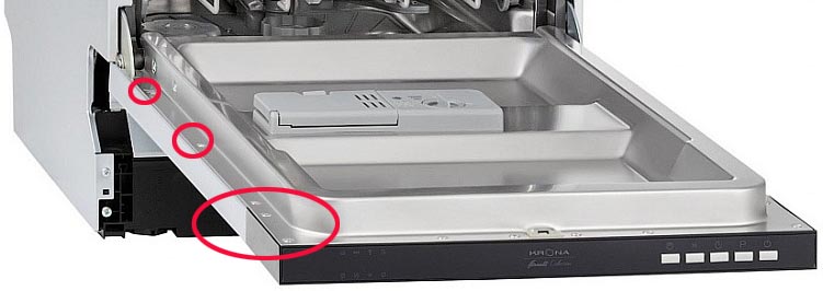

Имеется встроенная посудомоечная машина с пустым фасадом. Соответственно у кухни есть фасад закрывающийся. Чем его прикрепить к пластику крышки? Кроме идеи с жидкими гвоздями ничего в голову не приходит. Неужели производитель такой колхоз придумал? Денег то стоит и то и другое приличных.

зимой брал новую ПММ Горенье,
там человеческие отверстия для саморезов в крышке были по краям.
посмотрите внимательнее
BMV1 Новый комментарий
проверьте вот эти отверстия — некоторые из них сквозные
через них можно закрутить саморезы впотай в МДФ-фасад
BMV1 Решенный вопрос
к посудомойке идет шаблон, где сверлить дырочки в фасадах. Иногда в комплекте идут хитрые крючочки, с ними намного легче.
Ломастер Решенный вопрос
до этого был Аристон — тоже на саморезах крепился фасад
