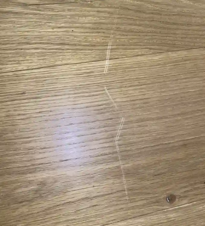

Чем скрыть царапину на полу (ламинант) ?
Чем скрыть царапину на полу (ламинант) ? Мебельные маркеры не подошли…

Принять суровую действительность этого мира — многие вещи изнашиваются и портятся и это нормально. Царапина не глубокая — водо-грязе защита не нарушена. Сама основа не будет тут вздуваться от мытья полов.
Можно диван туда поставить.

есть 3 типа маркеров: совсем мягкие для рисования (так рисуются), восковые мебельные (режутся ножом и греются зажигалкой) и твердые (колятся и клеятся паяльником). Последние очень даже ничего.
