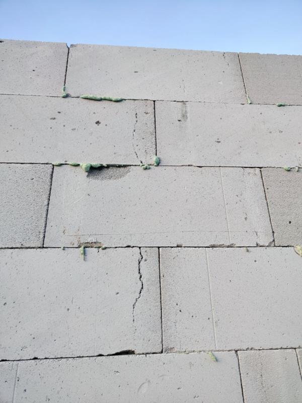

Заказал блок, нанял строителей. Выложили 1 этаж, весь блок в трещинах. Вопрос критично ли это? И что делать с этим? отчего возникли
Ничего не делать.
Это трещины локальные — дефект изготовления блока.
Страшно — это когда одна, непрерывная трещина проходит по всей высоте по причине деформации стены.
Похоже на гаражный газоблок, не сибит? Качество соответственное
Это заводской газоблок. У меня были такие же блоки, с аналогичным деффектом.
у всех такие блоки попадаются… с завода такие
Это заводской некритичный дефект. Трещина обычно несквозная. Забыть и забить, в тепловизор видно не будет.
